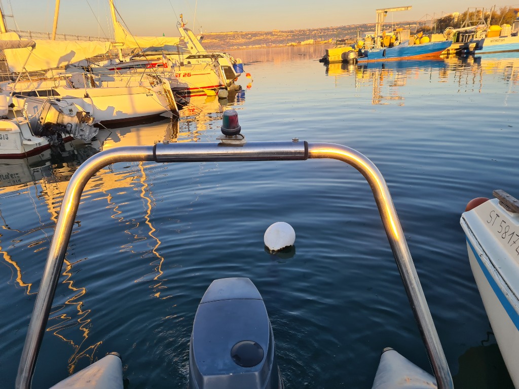

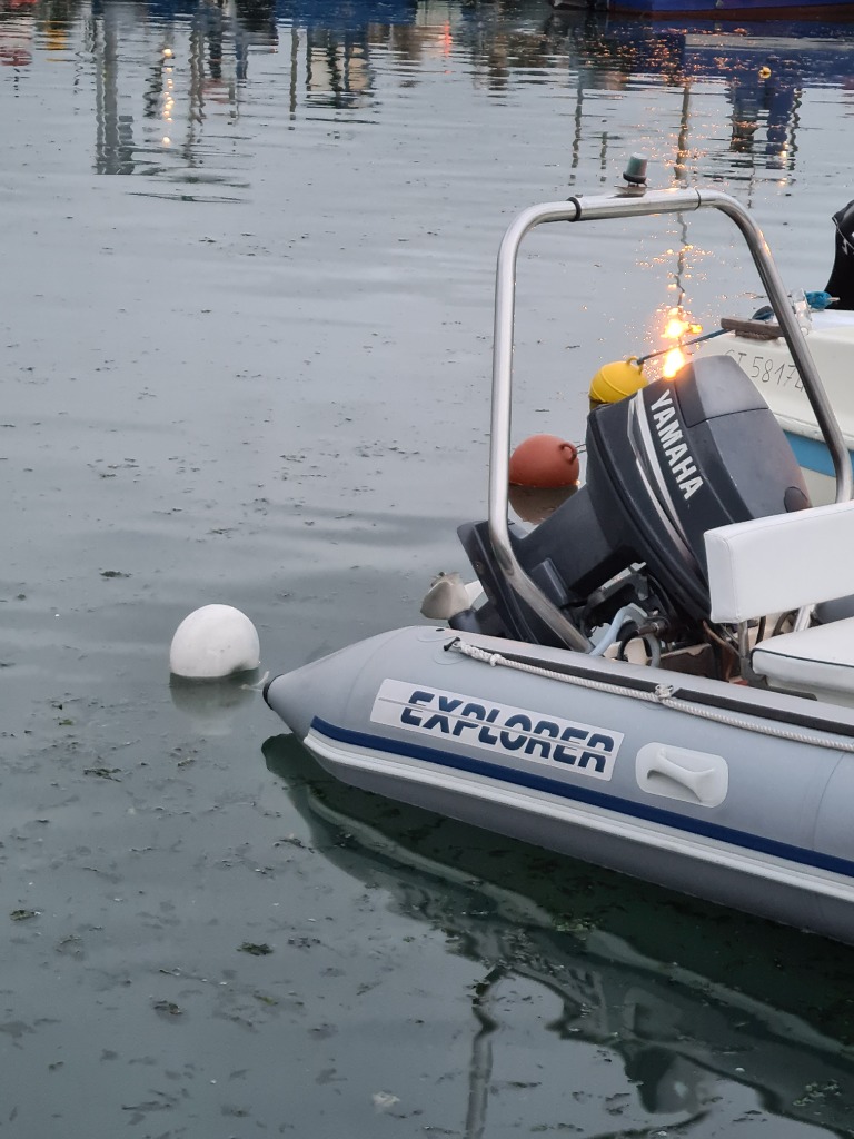

Pensez vous que l'arceau qui est d'origine sur un explorer 485 est assez solide pour tirer une bouee avec 2 enfants ?
J'ai l'impression que non de visu.
Il est fixé par 2 boulons de chaque côté.

A mon avis non, ce type d arceau est conçu pour porter les mouettes....les drapeaux, les feux de navigation....et pas pour tracter.
Le plus simple est de fixer le système de traction sur deux anneaux poser à travers du tableau arrière.

Si les fixations des bouts de tubes sur le bateau sont suffisamment solides, en accélérant bien fort avec deux enfants sur les bouées, en fixant la corde de traction en haut des tubes tu devrais pouvoir mettre ces tubes à l'horizontale, et après, ils ne bougeraient plus.

Pour tracter une bouée, les 2 anneaux de ton tableau AR seront parfait. Utilise tout de même un V en bout flottant (tu trouveras ça chez Decath à pas cher).
Un point de fixation en hauteur est surtout nécessaire pour tracter un wake.

Surtout n'utilise pas ce roll-bar pour tracter quoi que ce soit. Il n'est absolument pas fait pour ça.
Si tu souhaites avoir un point l'accrochage en hauteur, le plus simple est de faire monter un arceau permettant de faire coulisser le point de tire directement sur les fixations du moteur. Le nom du produit m'échappe, mais les copains vont vite m'aider à le retrouver.

Si tu veux "jouer" pour tirer un wake, il y a moyen suivant comment est fixé l'arceau. Avec 2 cables en V et deux contreforts amovibles.
Ca vaut pas un mât ou une tour, mais ca fait le job.
