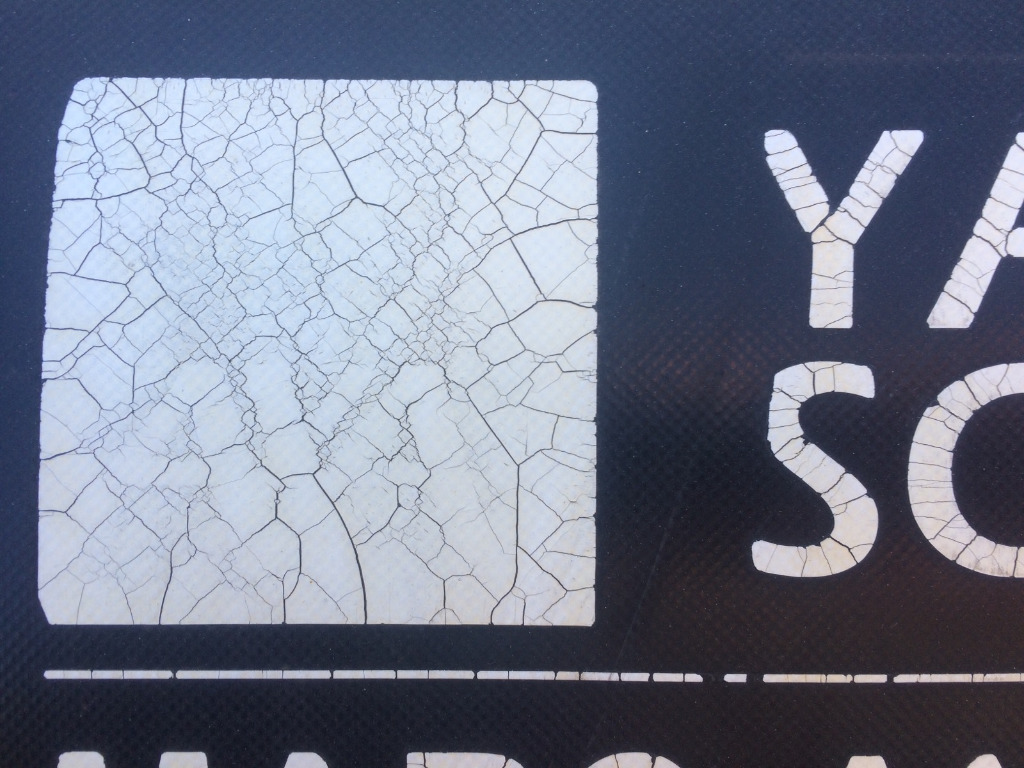

nettoyage peinture sur hypalon 12 Jan 2022 15:44 #688260
j'aimerais si possible bénéficier d'un retour d'expérience de quelqu'un qui aurait trouvé la bonne procédure pour enlever des zones peintes (pub, immat)
sur les boudins d' un SR . (lettres blanches maintenant craquelées sur hypalon orca noir)
On trouve pas mal de techniques sur le net mais pour l'instant je n' ai encore rien commencé.
Wait and Ecoute avant d' arriver à l'irrémédiable genre dégâts collatéraux !!!
Merci d'avance
Marco

C'est ça. Oublie la ponceuse.
Un solvant, mais ca va dependre de la peinture employée....
nettoyage peinture sur hypalon 12 Jan 2022 17:26 #688262
Sans m'engager un milligramme: (essai sur 1/2 cm 2) white spirit ? ET RINÇAGE eau olus savon (ou starwax détergent NEUTRE) ou même essai avec acétone....(et rincer encore plus vite.....
J'ai effacé (1997) des lettres feutre noir sur PVC rouge......ça n'a jamais repris vraiment l'aspect du propre. Ni ponceuse ni abrasif ! Essaie de nous placer une photo !
nettoyage peinture sur hypalon 12 Jan 2022 20:01 #688268
Excellent conseil d Aningoul étant chimiste il faut en effet partir une petite surface "test", et puis partir avec des essais du moins agressif (eau savon....) , puis White spirit, .....pour terminer avec du lourd ( acétone ou MIBK )
Idem pour le choix d un abrasif ( bicarbonate de soude, puis pierre d argile, ......papier de verre...)

Pour Marco999: j'ai noté que ton SR était en hypalon noir...mais quelle est la dimension du rectangle avec logo et lettrage ? Long 0,70m x haut 0,20m par exemple ? Sur les deux cotés du bateau ?
Le marquage pub sur tous types de supports a été mon métier, je vais donc pouvoir t'aider.
Pour retirer efficacement les lettres et le logo, l'idéal est d'utiliser le meme diluant qui a servi pour peindre ou sérigraphier. Surtout pas d'acétone, car c'est trop "sec", trop violent et tu feras mater brusquement et presque définitivement le tissu en hypalon....sur le pvc, c'est encore pire !
Donc, tu devrais aller voir un atelier de sérigraphie sur adhésifs, sur banderoles et baches en pvc pour camions...pas un sérigraphe sur textile, car les produits sont différents.
Avec ce diluant et des chiffons, tu feras prudemment un essai sur une toute petite surface et d'une façon progressive...ne pas mouiller et imprégner une grande surface...car cela va s'évaporer un peu trop vite...ceci dit, rien à voir avec l'acétone qui est encore plus volatile.
Une fois l'encre sérigraphique retirée, il restera les marques comme un négatif de photos: les UV et les années qui ont passé en sont les coupables. Pas de miracle...mais, tu pourras atténuer ce phénomène en lustrant la partie qui sera devenue d'un aspect mat...atténuer...pas faire disparaitre comme si le boudin était tout neuf, il ne faut pas rever ! 3M par exemple, propose des produits très performants, voir chez un carrossier peintre pro !. il y a de nombreuses marques, mais les pros apprécient 3 M à juste titre.
Tous les autres produits, comme Cleanboat et ses équivalents sont étudiés pour nettoyer, décrasser, faire briller un boudin..surtout pas pour retirer de la peinture et encre sérigraphique...

Je ne pense pas une seule seconde que- même nettoyé à fond- il ne restera pas des traces très visibles d'un tel marquage. Au mieux si le blanc s'en va il restera une grande différence de couleur entre le boudin et l'ancien marquage...
La solution la "moins pire" restera le collage d'une bande de recouvrement....
