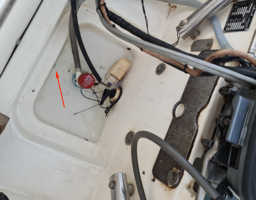

La question est peut être specifique pour ceux qui ont ou ont eu un Bombard Explorer 485 (ou plus grand)
A l'arrière de la banquette située à l'arriere du bateau, se trouve une plaque. Sous cette plaque qui est juste posée se trouve un trou, comme un bac. C'est a ce niveau que j'ai la vis de vidage.
Première question : dans se bac j'ai un trou (d'origine il semble) qui va vers la double coque. Est ce normal ?
Deuxième questions : ma pompe de cale automatique est dans cet espace, et pas tout en bas.
Troisieme questions : ma pompe de cale mis en position auto tourne quand il y a très peu d'eau (pompe avec dispositif auto a part) et ne s'arrete pas a cause du petit niveau d'eau qu'elle n'arrive pas a remonter.
Devrais je mettre la pompe de cale tout en bas ? et donc decouper un trou dans cette cale ?
Cette pompe actuellement ne sert en fait que pour vider l'eau en navigation principalement, je me demande si c'est utile de laisser en auto.
(cette nuit ca m'a déchargé la batterie)
Merci de vos conseils

Si le pont n est pas autovideur à l arrêt, tu ne peux donc pas laisser le vide vite ouvert sinon ton bateau va se remplir d eau (sans couler....grâce aux boudins).
Par contre en navigation tu peux ouvrir le bouchon et le bateau va se vider tout seul.
A l arrêt et en cas de pluie la pompe de cale va faire son office et vider la coque. Il faut positionner la pompe et le flotteur suffisamment haut pour que le flotteur soit en butée basse même avec un fond d eau et donc arrête automatiquement la pompe.
Le trou dans la double coque est normal car tous les coffres du bateau en partant de la baille à mouillage y sont connecter pour ramener l eau vers le point bas du bateau

une fois l'espace ou est la pompe vidé, de l'eau remonte du trou ou j'ai la fleche, et rempli à nouveau la moitié du bac.
Je ne comprend pas d'ou arrive cette eau.
Par contre l'eau ne remonte que jusqu'en dessous du bouchon noir, donc pas énorme.

Pour répondre à ta question d ou vient l eau du trou avec la flèche : des autres coffres du bateau qui sont reliés entre eux par des tuyaux en plastique jusqu a l arrière du bateau, mais aussi de n eau infiltrée dans la coque
Merci de l'info.
C'est possible effectivement qu'il restait donc de l'eau dans la coque, car je n'ai pas ouvert le bouchon tant que la bateau etait sur la remorque, donc oui ça peux donc bien venir de la (nettoyage au jet)

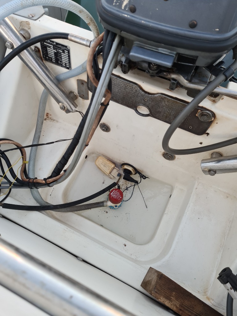

Hier soir en allant voir le bateau, je me rend compte que la plaque qui ferme le coffre centrale (ou j'ai les gilets) est soulevé.
Et qu'elle est soulevé car .. j'ai de l'eau qui est remonté de la coque.
Le bateau etait plein d'eau (5cm). Pompe de cale mis en route j'ai tout evacué en 15 mn, mais je n'ai pas pu voir d'ou l'eau arrive car il faisait nuit.
Je vais le sortir cet apres midi, pour voir si ce n'est pas le bouchon de nable de vidange qui est mort (systeme a pression qui fait gonflé le joint)
La coque est nickel, donc je ne vois pas trop d'ou ça peut venir d'autre...

Mystère résolu.
Le vendeur avait une sonde fixe par 3 vis Parker....
J'avais pas vu que un des trou avait traverser.
En le sortant j'ai vu que l'eau sortait de ce trou minuscule.
Bouché au sika et mastic sous flotaison : réparé !
Tout est nickel en dessous.
