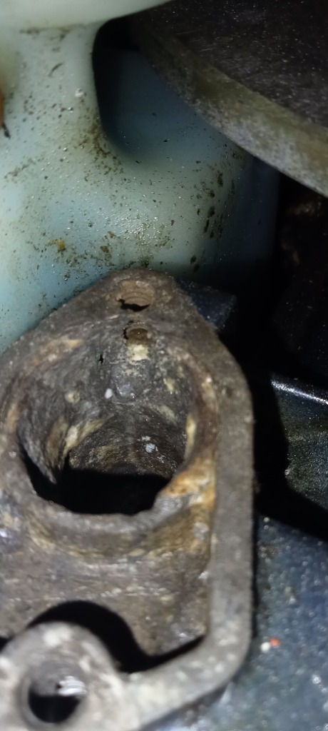

Bonjour a tous, je me retrouve devant un gros problème. Ayant acheter un semi rigide d'occasion avec un yam 2 temps 6j8, je me retrouve avec un carter percé au niveau du thermostat. Grosse corrosion. Que puis-je faire pour essayer de réparer ce trou. Merci. Arno

De mon opinion et travaillant souvent les métaux, faire un gros décapage de la zone pour retrouver un métal propre et éventuellement recharger en soudure, si c'est de l'alu, trouver un gars qui a un poste TIG ou MIG et qui sache maitriser ce procédé, si c'est de l'acier, c'est plus simple ou changer la pièce mais si c'est sur le carter, voir sur le marché de l'occasion.

Autre solution boucher à la résine expoxy ou polyester la température n étant pas supérieur à 90 °

Merci pour vos réponse mais je pense faire comme dit Guy. J'ai passé un coup de dremel mais il y a un p'tit trou dans le fond de la cuvette. Est ce normal ou faut il l'a boucher et est il grave que de la limaille d'aluminium soit allée dedans. Dans tous les cas , j'ai de la came a mettre

Boucher le tout par une feuille d'alu en surface vissée et collée à l'époxy comme le propose Guy, c'est la solution la meilleure, mais après avoir poncé/gratté pour revenir au métal.
Je précise "en surface" car il ne faut pas boucher ce trou par lequel arrive et circule l'eau qui refroidit la culasse et le bloc moteur

Ce moteur à du souffrir d'un manque d'entretien au niveau des anodes ....ou d'un malin qui a cru bon de remplacer les vis du couvercle du thermostat par des vis inox A4.....ce qui a fait que le bloc et devenu anode....

Salut, réparation effectuée après passage de dremel. Le test est super concluant. Vraiment Bien le métal a froid. En fait , le bateau étant au corps mort avec le moteur relevé, je pense que l'eau qui stagné autour du thermostat a mangé le carter. Le reste des éléments l'au du moteur sont en bons états. Moteur de 1988 tout de même. A bientôt
