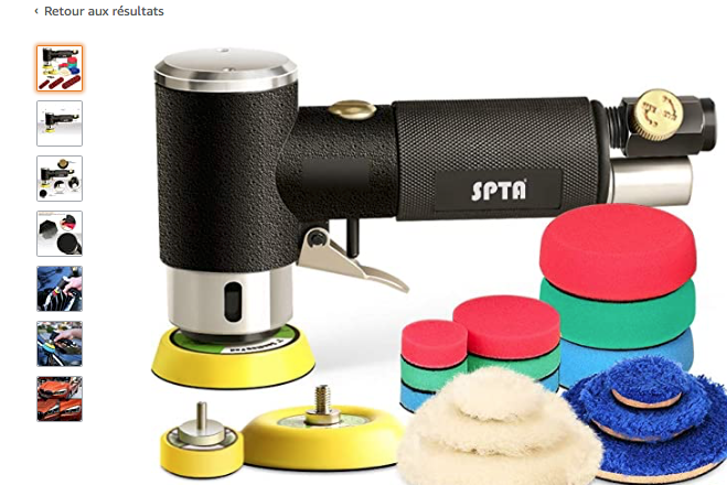

Orbitales il y a que cela de vrai
Tu trouves tout ce qu'il faut sur le net
J'ai les 2 tailles
Une pour les grandes surfaces et une pour les recoins (pneumatique mais il faut un bon compresseur )
Ce qu'il faut surtout de TRES bon produits

Mon compresseur ne fait que 50L (il me semble), donc cela sera de l'électrique.
J'ai vu sur Amazon des modèles en 125 ou 150 mm, mais c'est tout du chinois ...
