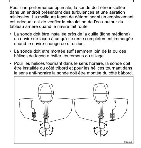

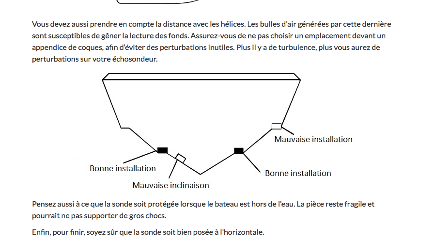

Ni l'un ni l'autre
le bleu c'est trop haut (a moins de la mettre sur rail
Et l'orange est un peu trop bas
Mon lien est la notice de Garmin
static.garmin.com/pumac/Transom-Mount_v2..._Installation_FR.pdf
Et la la photo c'est Humminbird
ET là c'est Raymarine

Salut Nitro78, crois tu que si tu demandes à un pro d installer un sondeur il va au préalable faire un tour avec ton sr pour voir l écoulement en vidéo derrière ton moteur ?:^-C} , Il va faire comme tout le monde le positionner assez loin de moteur et pas sur une virure
C est ce qu a fait on pro et cela fonctionne parfaitement sur mon sr au détail près de l inclinaison de la sonde pour éviter les décrochages
Ce n'est pas parce que des programmes montent un peu à l'arrache les sondés qu'il faut faire pareil !
Si tu vas sur les forums dédiés à l'electronique le problème des sondeur qui décrochent à faible vitesse revient souvent ! Les sondeurs comme les sondés ont fait de gros progrès mais un mauvais montage va donner un résultat moyen !
C'est d'ailleurs indique sur la notice raymarine de déterminer sur l'eau en navigation.
Mieux vaut prendre son temps !
