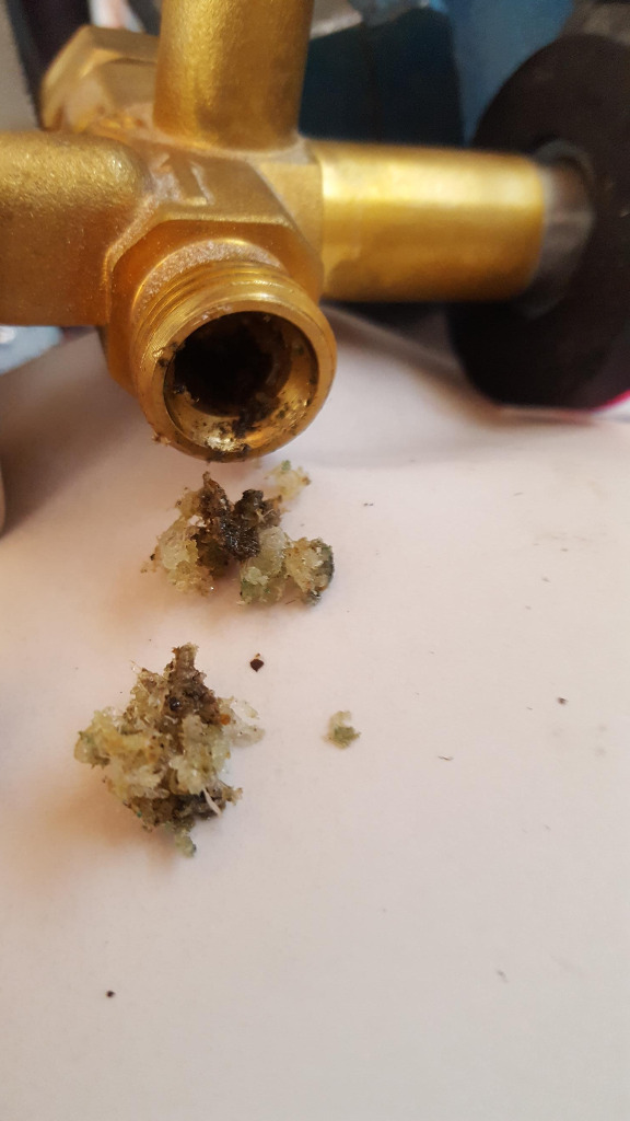

ZAR 61 / 150 cv : panne moteur et électrovanne 23 Nov 2021 13:03 #687072
Salut Vroum plouf,
Il m'est arrivé la même chose sur mon 61 cela venait effectivement de cette vanne de carburant.
Des cristaux du à de l'essence de pas très bonne qualité s'accumulent dans le passage étroit a l’intérieur du corps de la vanne.( )
Le levier de forçage n'y changeait rien vu qu'il ne fait que remplacer le pilotage électrique
C'est facile a démonter et a nettoyer après tout rentre dans l'ordre.
Timat 38
