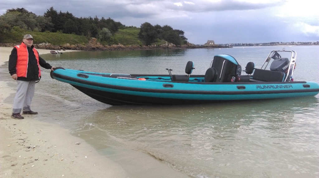

bonjour a tous, j'ai actuellement un semi rigide avec un moteur yamaha 150 cv 2 temps presque neuf je vais partir aux antilles et ce moteur particulier est le moteur le plus recherché pour sa fiabilite par bon nombre de pirates et autres bandits donc j'ai un projet de le remplacer par un moteur de jet ski je n'ai aucun probleme pour l'adapter sur la coque carbone existante mon probleme est + sur la fiabilite encore que certains jetski sont vendus sur LBC a 800 h ... quel jet serait le + adapte a mon projet simple sans turbo et electronique impossible a programmer ,avec possibilite de suprimer la pompe a essence pour faire le melange huile moi meme pour un 2 temps. l'avantage aussi est la securite d'emploi (pas d'helice) faible tirant d'eau, gain de poids,esthetique du semi .j'attends vos conseils voir lien suivant

merci de ton mail,mais en fait j'ai le moule de ce bateau donc je suis pret a en refaire un autre en integrant un jet ski dans la coque, ce que je voudrais trouver c'est un jet ski simple et robuste facile a adapter dans une coque carbone (moi aussi je construit sous vide en infusion epoxy ou polyester) je vais partir aux antilles et comme je veux un moteur fiable reparable avec pieces faciles a trouver la bas le choix est tres restraint il n'y a que les yam 2 temps avec ou sans autolube, mais le gros probleme c'est le risque d'avoir ce genre de moteurs tres appreciés par beaucoup de bandits, meme les suzuki,tohatsu, etc;; se font allegrement volés. les petites cylindrées ce sont des petits voleurs pas trop dangereux(meme des plaisanciers) mais des que l'on depasse 50 cv les predateurs violents sont en mode watch!! d'ou mon idée de monter un jet ski ce qui n'interesse personne, j'ai aussi un client qui veut ce montage pour le faible titant d'eau et la securite baigneur, mais nous sommes pas pret a depenser le prix que coute un tel engin en semirigide, de + extremement lourd le mien en 7,5m pret a naviguer pese 750 kgs. j'y connais rien en jetski et j'ai besoin de conseils pour le choix de la machine .....

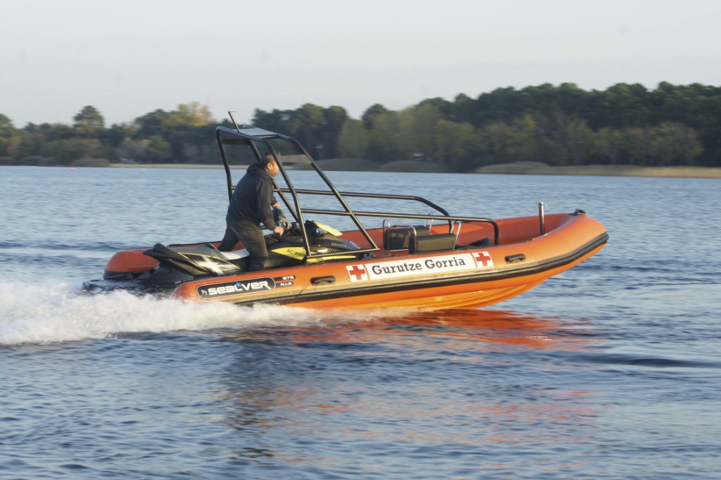

Joli projet, déjà des bateaux/jet ski existent déjà ainsi
ensuite il te faudra faire la vrai conversion de puissance, je ne suis pas sur qu'un jetski de 150cv type Wave runner te donne un rapport exacte par rapport a un moteur hors bord de 150Cv
