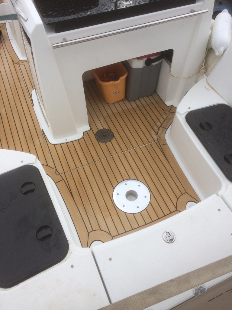

Bonjours a tous.
Je possède un valiant 520 et je souhaite installer une table.
Ma question est peut on percer le plancher afin de fixer le support de la table.
Merci pour vos retours

Sur un 520, oui, tu peux.
Evites quand même de te louper et utilise des vis de gros diametre pour fixer ton support dans de la resine (ou utiliser des chevilles chimiques, ca marche pas si mal).
Essentiel : l'étancheité du montage.

En fait, lorsque c’est possible, il est judicieux de pouvoir installer la table devant ou derriere la console de pilotage en fonction des activités de bord et de la position du soleil.
Ainsi il est malin de positioner deux embases de reception sur le pont. ( il en existe en alu et en inox)
De meme il en existe des « tronconiques «  comme sur la photo de Wene et d’autres bcp plus plates qui rentrent plus profondement dans le plancher .
Les premieres sont preferables ( posées au raz du plancher) quand on ne sait pas si l’espace sous le pont est encombré ( reservoir d’essence par exemple)
La mise en place est tres facile ( une scie cloche suffit) et les vis fournies avec ces embases sont largement suffisantes pour la fixer surtout si l’on utilise du Sika pour assurer l’étanchéité.
La table sera bien entendu rangée en navigation « musclée « .
Dernière petite recommandation, ne pas acheter ces embases chez un shipchandler mais chez un accessoiriste de camping car où elles sont nettement moins cheres :B:+) :B:+)
