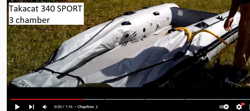

Je m'étais enfin décider pour un Takacat 340 Sport ...
Et patatra ! Je crois bien qu'il n'a que 2 chambres( plus le plancher gonflable haute pression drop*stich).:S
C'est très difficile de savoir au juste , car sur l'ensemble des sites web, les infos sont incohérentes ...:angry:
Je suis très surpris que cela existe bien . Il me semble que sur les Zodiacs et Bombard , c'est 3 chambres sur des petits pneus ??
En tout cas , c'est rédhibitoire pour moi :(
Je vais tenter d'appeler le fournisseur français pour mettre ça au clair . Peu être que 3 ou 4 chambres seraient dispo en option ?

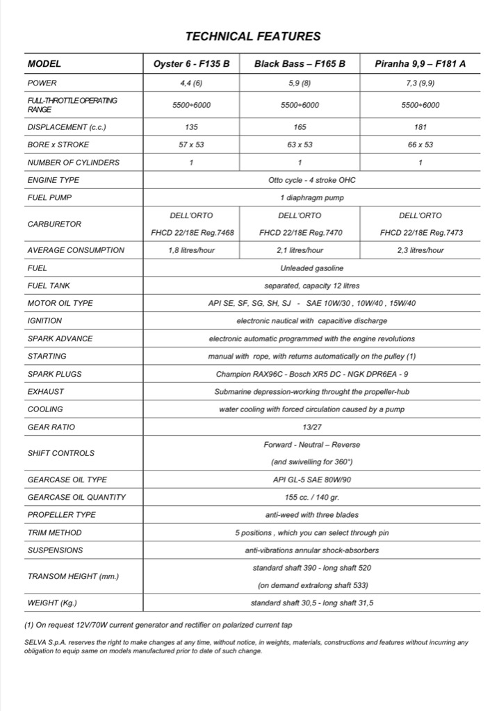

J’avais fait le choix du moteur Selva piranha 9.9 4 temps car c’est le monocylindre le plus puissant et le plus léger avec 30,5kg en arbre court.
C’est un moteur 100% Selva, aucune pièce Yam.
En pratique j’ai vu des 8cv bicylindres qui fonctionnaient comme le mien, en cause le couple et donc l’hélice qui tirait plus long.

Orpheus Ah mais je ne conaissais pas du tout ce moteur Selva piranha 9.9 4T à 30.5kg !!!!!
A creuser donc aussi :)

Orpheus, contrairement à ce que tu penses, le Selva marine piranha 9,9 Cv est un pur Yamaha. C'est un dérive du bloc du black-basé big foot, avec un peu de cylindrée en plus pour améliorer la poussée. En 4T, Selva marine ne travaille que sur des blocs Yamaha. Par contre, la marque peut développer certaines variantes comme les séries XSR.
Ce moteur à été développé spécialement pour motoriser des voiliers ou des embarcations à coque à déplacement. Son poids réduit lui permet ausdi d'être embarqué sur des coques légères, mais ce n'est pas sa vocation première.

Je pense avoir bien que les petites cylindrées étaient des purs Selva sans lien avec Yamaha. 4 ou 5 ans que j’ai ce moteur j’ai écumé les éclatés de pièces AMHA on est pas sur une base yam, m’enfin je ne demande qu’à le croire.
Ici un tableau des variantes du bloc avec toujours la même course, la différence se faisant par l’alesage et le carbu.

J'ai questionner le revendeur français au sujet des compartiments .
Donc les TAKACAT 340 LX et S auraient 3 chambres ( dont le plancher ).
Et les TAKACAT 380 LX et S auraient 5 chambres ( dont le plancher ).
Problème pour moi , c'est contradictoire avec les images et vidéo :huh:

Et bien après de nombreuses recherches et autre emails , j'ai pu collecter les infos manquantes :
Les takacat 380 LX et S ont 5 chambres en tout , dont le plancher gonflable .
Les takacat 340 LX et S ont 3 chambres en tout , dont le plancher gonflable .
Les planchers solides GFK sont uniquement pour les modèles LX .
Celui pour le 340 LX pèse 11 kg env. Pour le 380 LX , c'est 14 kg env.
Et il n'y a pas d'autre photos et vidéo au sujet de ces plancher GFK que celle du site takacat.eu
