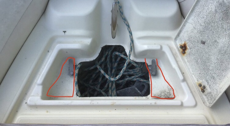

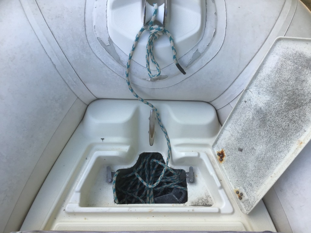

en fait , j'ai la colerrette de davier qui n'est pas belle ! apres appel a plusieur cc zodiac et meme a l'usine , ils ne la font que en pvc !! sinon pour de l'hypalon je doit
la faire , faire par un specialiste a la demande ! avez vous une idée de prix pour la piece plus la pose ?
merci

La collerette, c'est le renfort en tissus autour du davier ?
Photo ?

oui c'est sa , et non mon zodiac est bien en hypalon !

L’ouverture de ta baille est super étroite,
Il n’est pas possible de l’élargir comme celà ?

si je peux le faire effectivement , mais du coup je perd les deux support pour l'ancre ! mais je ne m'en sert pas c'est vrais
colle pvc / hypalon 28 Sep 2021 09:46 #684764
Je vois que tu as un beau taquet juste au-dessus il doit être suffisant pour amarrer ton bout. Ta baille à mouillage pourrait être large en accès, ici on dirait une meurtrière, enfin si je peux me permettre.

Du coup, pourquoi ne pas le faire avec une découpe d'hypalon faite sur mesure ?

je vais le faire pour la baille , des que je retrouve ma dremel !
pour la colorrette je n'ai pas d'hypalon , et encore moins le gabari . donc a part passer par un pro ?

Et la rigidité de cet endroit du pont dans tout ça?
Croyez vous que le constructeur ait fait ça pour "faire joli"?
colle pvc / hypalon 28 Sep 2021 17:18 #684779
En tout cas c’est moche, ça n’a pas été fait pour être joli ou alors c’est raté.
Pour la rigidité oui certainement.
Si après tous les autres constructeurs font une ouverture aux dimensions du capot on peut raisonnablement prendre ses responsabilités. Perso je commencerais par me documenter sur le même modèle en cherchant des photos sur le net.
