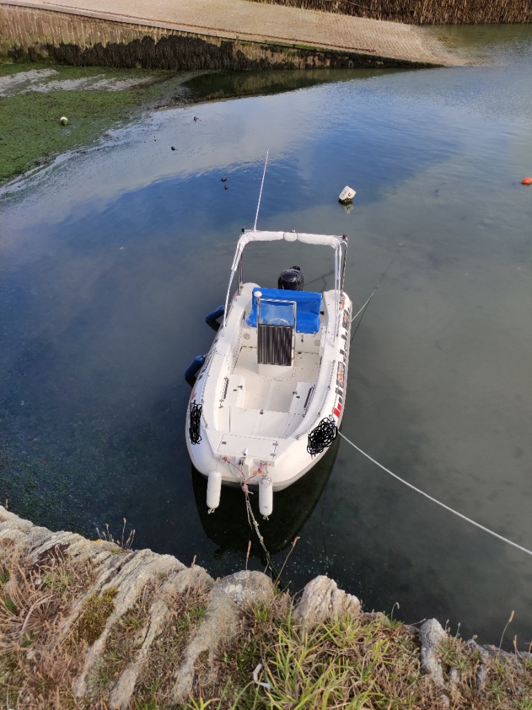

Batterie accessoire 01 Oct 2021 22:10 #684930
J'ai vu ceci cet après midi au cours d'une balade.
C'est pas souvent qu'on voit des panneaux solaires placés verticalement, mais comme ça fonctionne avec la luminosité, c'est peut-être satisfaisant.
