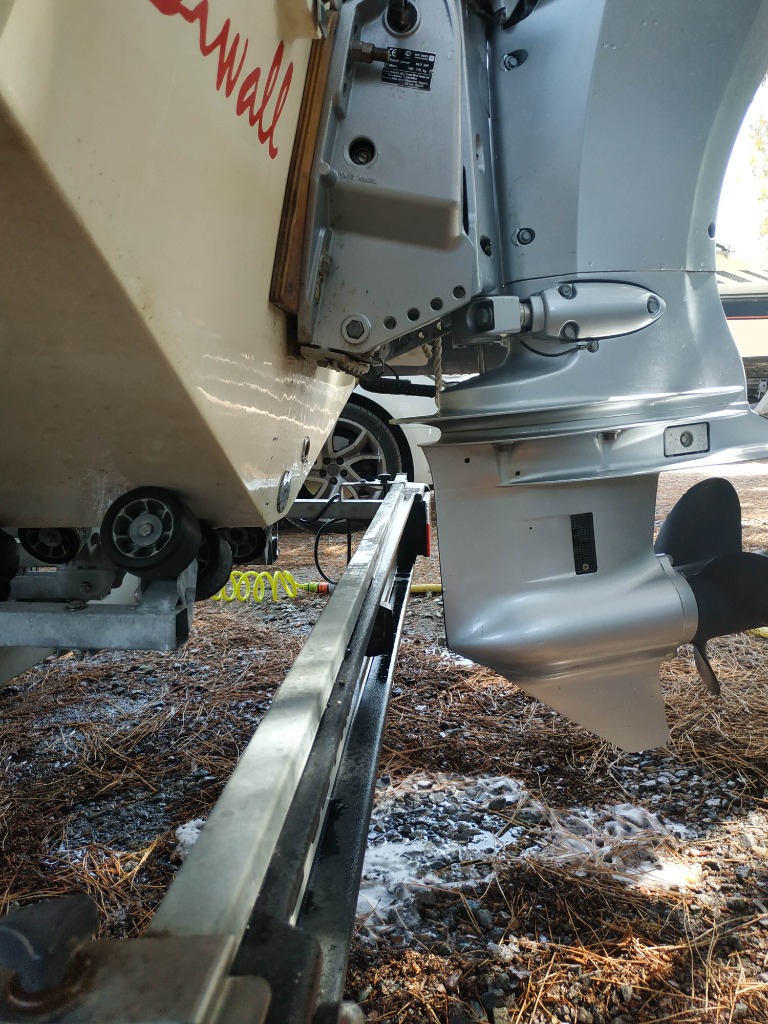

J'atteins les 6400 moteur contre le tableau et sans jamais caviter mais si je le remonte même légèrement il s'embale si j'ouvre à fond.
C'est ce qui me perurbe car je n'ai aucune marge de réglage du trim en fait il ne sert a rien.
Voici des photos.
Je suis environ 2.5cm au dessus

En me basant sur les photos, je pense que le moteur est installé un peu trop haut sur cette coque.
Il faut savoir que selon la géométrie de celle-ci et de celle de l'hélice, l'effet de la hauteur du moteur sur le comportement du bateau peut varier ... certaines coques s'accommoderont très bien d'un moteur monté très haut, alors que d'autres marcheront mal.
Et seuls des essais avec différentes hélices et différentes hauteurs de moteur permettront de faire le bon choix. D'ailleurs le premier instrument dans lequel j'avais investi quand j'ai ouvert ma boite était un lift ... et il m'a bien servi, croyez-moi !
Pour la hauteur dans ce cas précis, il est très simple de descendre le moteur sans équipement lourd, une simple chèvre suffit et en quelques minutes le moteur aura descendu d'un trou puisqu'il reste visiblement au moins un trou de libre vers le haut.
Donc inutile de palabrer sur le bon pas, ou le type d'hélice ... la solution semble à portée de main
