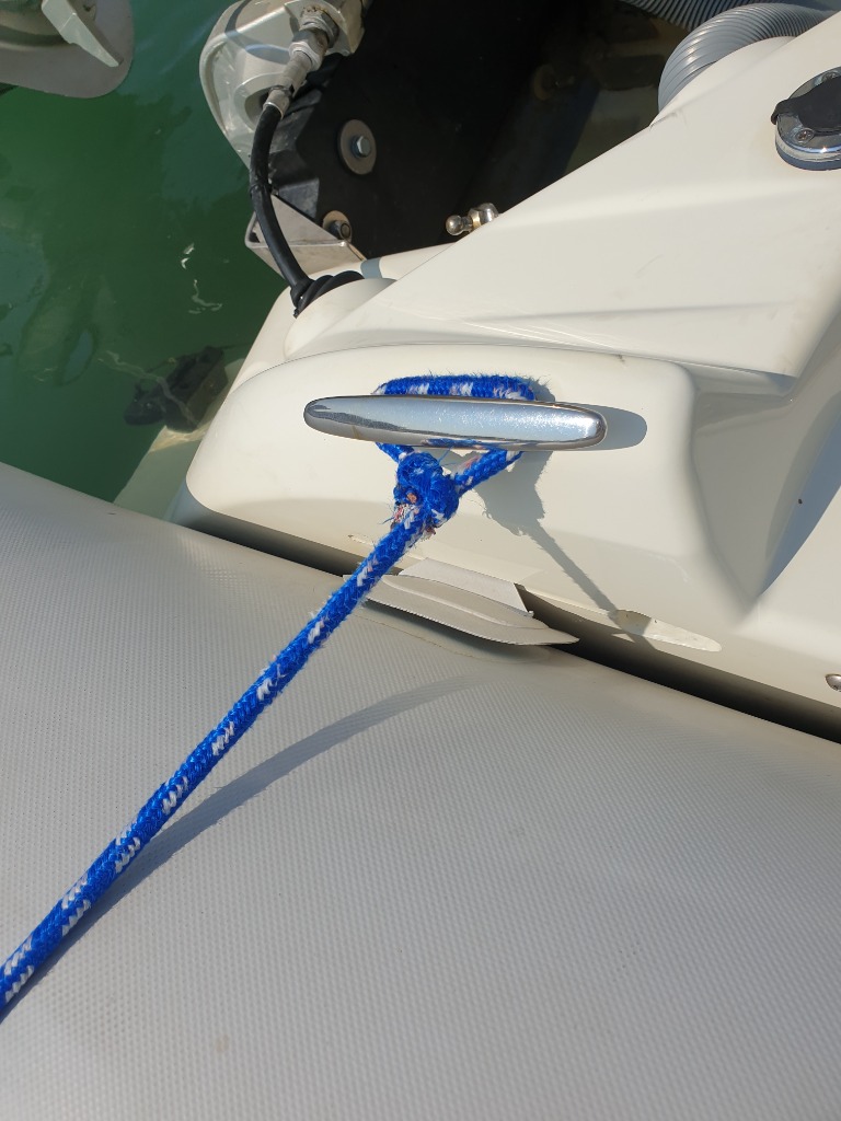

Bonjour a tous pensez vous que la navigation soit possible sans reparation immédiate ???
Medline 2 c boudin arrière droit reste juste.la glissière pour maintenir le boudin en place

Crois-tu que le concepteur du bateau à mis "ça" en place en augmentant par conséquent le prix du bateau si "ça" ne sert à rien?

OK avec Pechevoile, il faut recoller cette pièce rapidement...

Oui, mais je pense que ça ne posera pas de problème si tu relies les poignées droite et gauche par une sangle, celle-ci empêchera les boudins de s'écarter de la coque en navigation, surtout s'ils sont insuffisamment gonflés.
Si le constructeur y attachait beaucoup d'importance, je pense qu'il aurait fait un vrai collage avec un morceau de tissu d'une surface nettement plus importante jusqu'au dessus du boudin - voire 2 ou 3 épaisseurs de tissu superposées - et l'aurait solidement fixée sur la coque.
C'est ce qui se fait sur les Thundercats, et c'est ainsi qu'on réussit à faire tenir le collage d'un tableau arrière ... 4 ou 5 couches de tissus collées entre le tableau coté intérieur et le boudin, sinon en course le moteur et le tableau s'en iraient au fond de la mer dès la première vague !

La reparation sera faite dans la journée. Gonflage maximum sangle a cliquet entre les deux poignées histoire de rapprocher l'ensemble et la colle qui va bien sur les conseils avisés de SOS Atlantic du Pouliguen.

J'ai eu le même problème avec mon Medline 500 (9 ans) cet été quand je l'ai récupéré.
J'ai acheté une trés bonne colle bi-composants, du MEK pour bien nettoyer la surface à coller et aussi gratté avec de la toile émeri assez gros grains pour strier un peu la surface de PVC (sans non plus gratter comme un gros bourrin mais quand même altérer l'épaisseur).
Appliquer une couche sur les 2 parties, laisser sécher 10 minutes, appliquer une deuxième couche et attendre 10 min puis une 3eme couche, attendre 5 minutes et mettre en contact les 2 parties et presser bien fort. Si possible avec une sangle à cliquet ou un autre système permettant d'appliquer une pression.
Très important, faire ceci dans un endroit pas trop humide.
Réparation nickel. Encore mieux que d'origine.
pour éviter de déborder en appliquant la colle (qui jaunit lorsqu'elle est bien sèche), j'ai coupé des petits morceaux de scotch facilement décollable tout autour de la pièce à encoller.
Et je précise, je ne suis pas un super bricoleur pro ::f-

Colle bi componsant achetée hier et operation en cours ....suivant les conseils de chacun de vous je suis confiant sur la suite

Collage effectué sangle retirée mais je laisse un bout en sécurité afin d'eviter une contrainte trop forte sur la piece collée suivant les recommandations lues dans les differents post transmis. Merci à tous . Bonne navigation à tous les chanceux encore en vacances !!!

Au passage, regarde quand même l'état de l'autre côté du bateau si ça ne commence pas à se décoller aussi. Auquel cas, tu sais comment faire maintenant.
