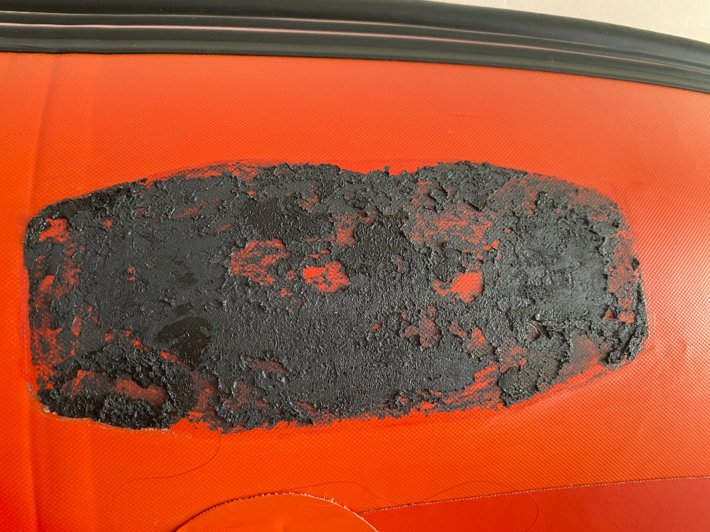

Salut a tous,
La poignée de mon annexe a commencé a se décoller, l'ancien propriétaire a fait la bêtise d'utiliser du silicone/mastic pour recoller, j'ai donc retiré la poignée et voici le résultat:
Savez vous comment retirer ces traces de colle pour pouvoir recoller avec une colle adéquate ?

Action mécanique
Délicatement avec une lame de rasoir …. C est la seule solution qui préservera le support.

Ok merci, la lame de rasoir c'est pour d'épaissir la colle ?
Une raclette a lame fera l'affaire ?
L'acétone est a évité ?
Comment enlever ces traces de colles ? 14 Juil 2021 08:48 #681108
Une solution est d'éliminer le max de cette m..e au grattage, puis de prendre un morceau de tissu plus grand et de le coller par dessus, débordant largement de 5cm autour, et pour finir d'y recoller une poignée d'origine

Merci, mais pourquoi mettre un morceau de tissu plus grand et de le coller ? je vois pas..:)
Comment enlever ces traces de colles ? 14 Juil 2021 22:20 #681167
Il faut avoir une surface de collage saine pour que la fixation soit solide.

De mémoire peu de colle adhère sur une surface qui a été traitée par du silicone, même après nettoyage d ou l idée d agrandir la surface pour retrouver un pvc exempt de silicone.

Même sur un boudin neuf en hypalon et avec des poignées neuves en polychloroprène noires ou grises et de la colle neuve et adaptée aux matériaux, j'ai eu ce genre de souci d'adhérence ... tissu sur tissu c'est béton, mais poignée sur tissu c'est autre chose !
Avec les vieilles poignées en néoprène noir qui tachaient les coques, aucun pb !
C'est pourquoi quand j'ai eu à assembler des poignées neuves chloro bien poncées sur un néo/hypa bien poncé également je collais la poignée d'abord, puis je la recouvrais d'un morceau de tissu découpé afin de laisser passer juste la partie poignée, et ce tissu débordant collé sur le boudin.
