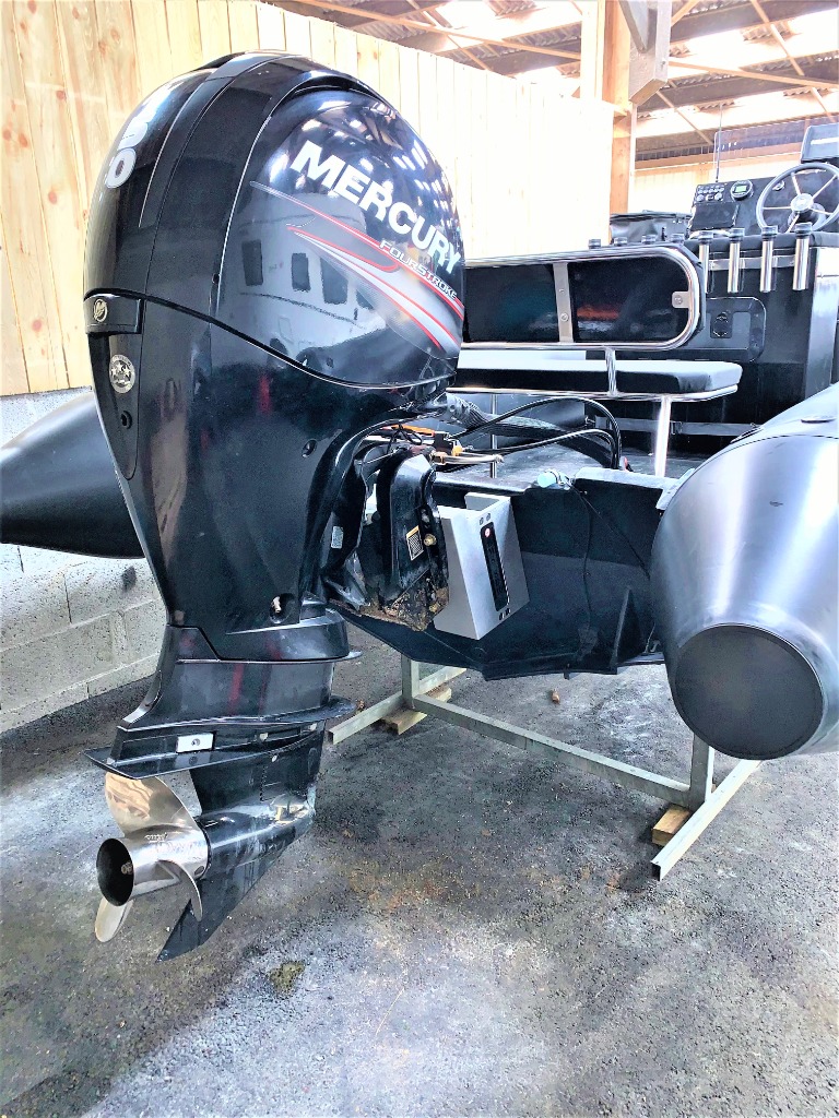

Avis aux spécialistes éclairés ;) ! J'expose mon interrogation, je viens de recevoir un nouveau sondeur/gps (un humminbird hélix 10 gen4 MSI+) et je me demande, comme toute personne avec une nouvelle sonde à installer :silly: , où placer la dite sonde. Mon bateau a des flaps fixes, un peu comme ceux qu'on l'on trouve sur les carènes de Zeppelin, j'ai déjà des sondes pour tableau arrière installées (en ayant découpé le flap) mais je me demande si dans le cas d'une sonde MSI+ je ne risque pas d'avoir un faisceau perturbé. Mon moteur étant monté sur un bracket, l'embase se trouve bien éloignée du tableau arrière, je me demande donc si je ne pourrai pas placer ma sonde au plus près du bas du V de la carène. Je joins une photo de mon tableau arrière pour illustrer la chose;)
Merci à ceux qui prendront le temps de réfléchir au truc!

Bonsoir l'idéal dans ton cas est d'avoir une sonde 2D dans les flaps pour pour sonder même a grande vitesse et la sonde side sera à fleur d'eau en nav rapide, même ce ne sera pas un problème en side, c'est 5/6 nds pour avoir une image net. 'avec un câble en Y)
Le risque de la fixer trop près du moteur est de faire caviter l'hélice.
Il existe des support de sonde au US pour les fixer sur le bracket (leur bassboat sont installer comme çà.

Merci pour ta réponse. Et si je la positionne à la place de la DI (que l'on voit sur la photo), est ce que l'angle du flat va perturber le faisceau latéral du side?
Position sonde sur tableau arrière, bateau à flaps 27 Jui 2021 23:12 #680429
Si tu installes une seule sonde side dans un flap, tu auras un cote masqué.
L'idéal est d'avoir 2 sondes, une par bord.
Regardes en occasion, il y en à de temps en temps.

Un petit retour sur le sujet! j'ai sorti le bateau rapidos vendredi et j'ai installée la sonde. Je suis resté sur la pose de la sonde livrée avec le sondeur, une sonde tableau arrière. Je l'ai placée à mi chemin entre le bracket et la sonde "DI" après avoir découpé le flap (assez largement côté bas du V de la carène). J'ai pas fait de photo pour illustrer:silly: :lol: ! Hier matin, j'ai finalisé l'installation avec le passage du câble de sonde et branchement, puis premier paramétrages. Et hier soir, petite sortie pêche pour "voir";) . Même si tout est perfectible;) , ça n'a pas l'air mal. C'est assez bluffant ce qu'on peut voir via le side imaging. Je n'avais que la fonction sondeur 2d jusqu'à présent et l'intérêt du side imaging était de pouvoir aborder de nouveau spots (et "d'approfondir" sur les spots connus), notamment les divers parcs ostréicoles non balisés (ou très mal) ici en rade de Brest. Je tacherai de joindre quelques captures d'écran pour illustrer!
