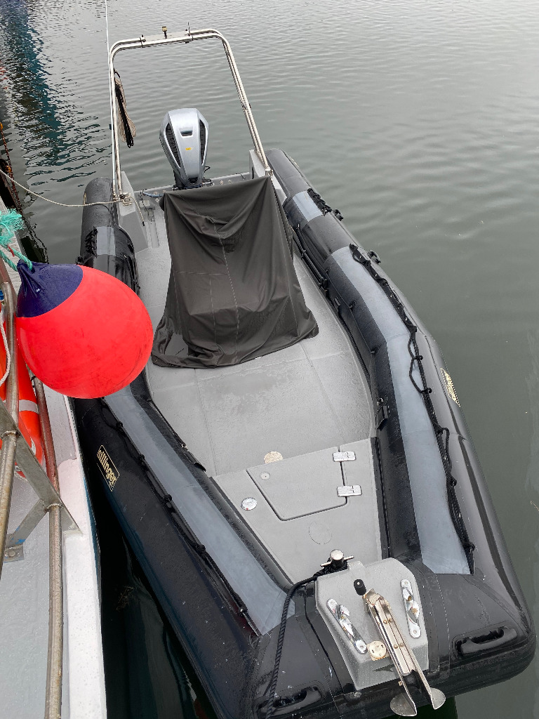

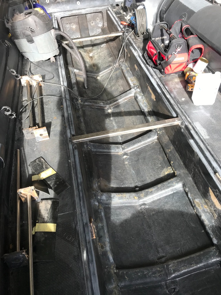

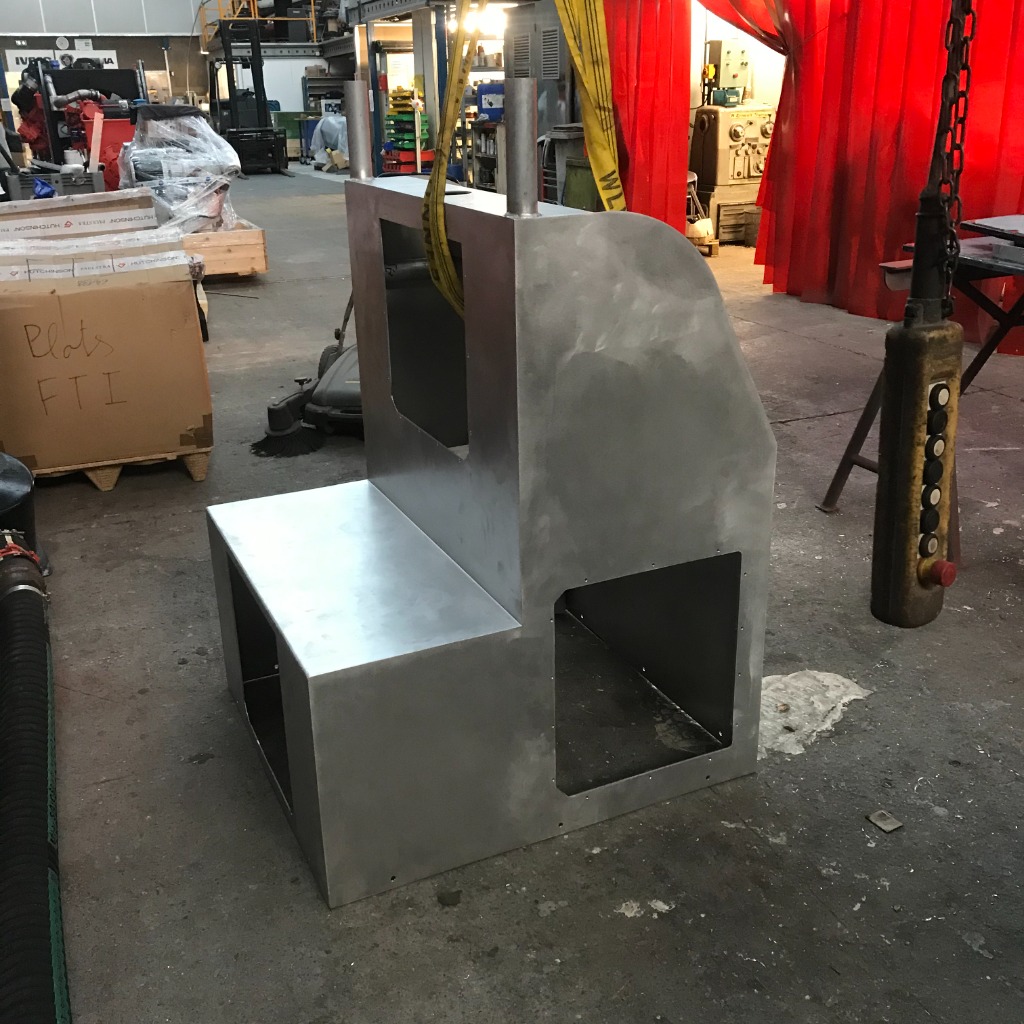

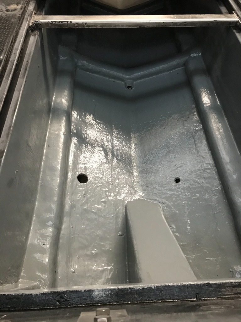

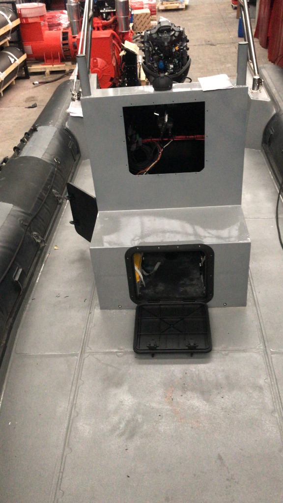

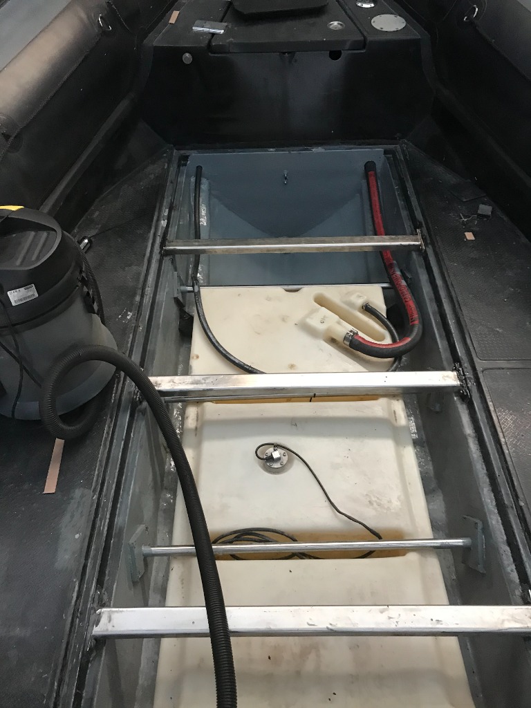

je voulais vous faire part d'un modification sur mon Silinger 765 que j'ai réalisé cet hiver, ce dernier acheté d'occasion avec 2 moteurs de 150 Cv ne correspondait pas à mes attentes en navigation
j'ai donc choisi de le refaire en entier (odeur d'essence sous le plancher)
Ci joint quelques photos

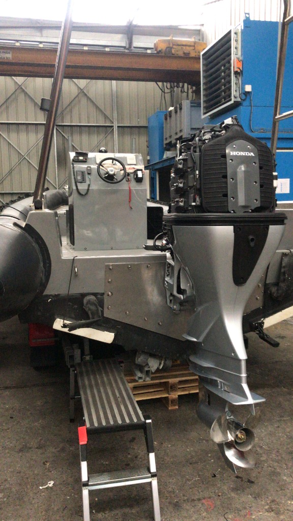

Oui c'est vraiment du gros boulot ! Et certainement beaucoup de temps et de réflexion Félicitations !

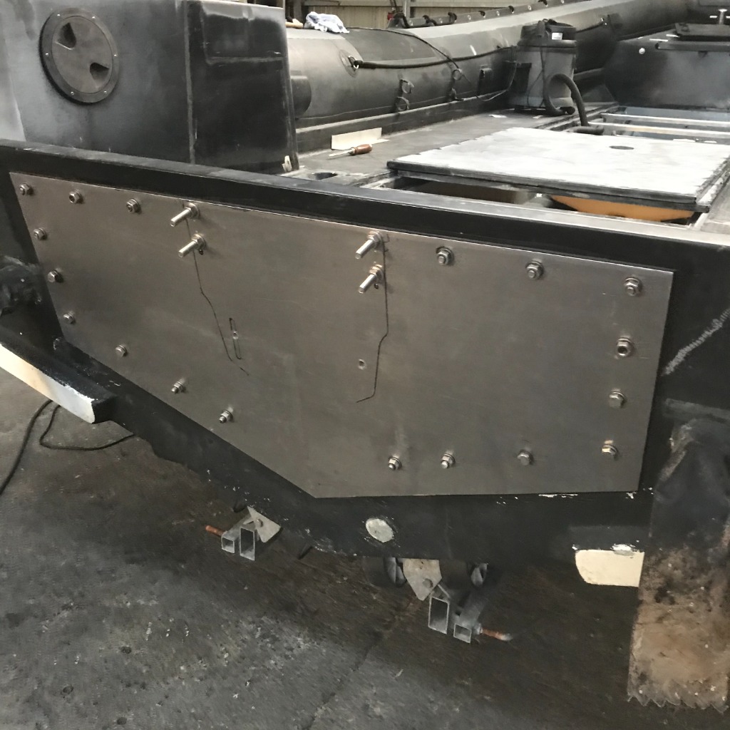

Je vois que la plaque sur le tableau est en inox et que le support moteur est en alu, ne crains tu pas une électrolyse et de ce fait un corrosion prématurée ?
Modification Silinger 765 25 Jui 2021 08:42 #680343
Bonjour, Oui nous avons passé quelques heures pour remettre tout cela en état
La plaque est en Alu marine
Modification Silinger 765 26 Jui 2021 14:16 #680379
Bonjour, sur ta plaque, certaines pièces de ta boulonnerie sont montées à l'inverse des autres. y a t'il une raison?

Les traverses de pont sont en inox 316 L ?
Les utilisateur(s) suivant ont remercié: Alexandre KVATERNIK
Modification Silinger 765 26 Jui 2021 18:38 #680386
Oui tout est en inox 316L
Visseries en Inox A4

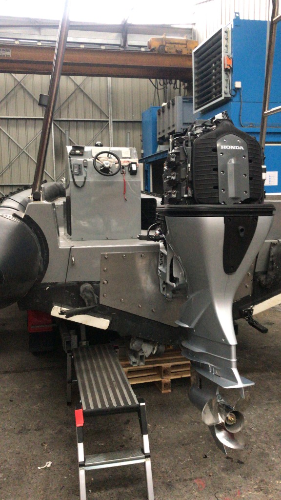

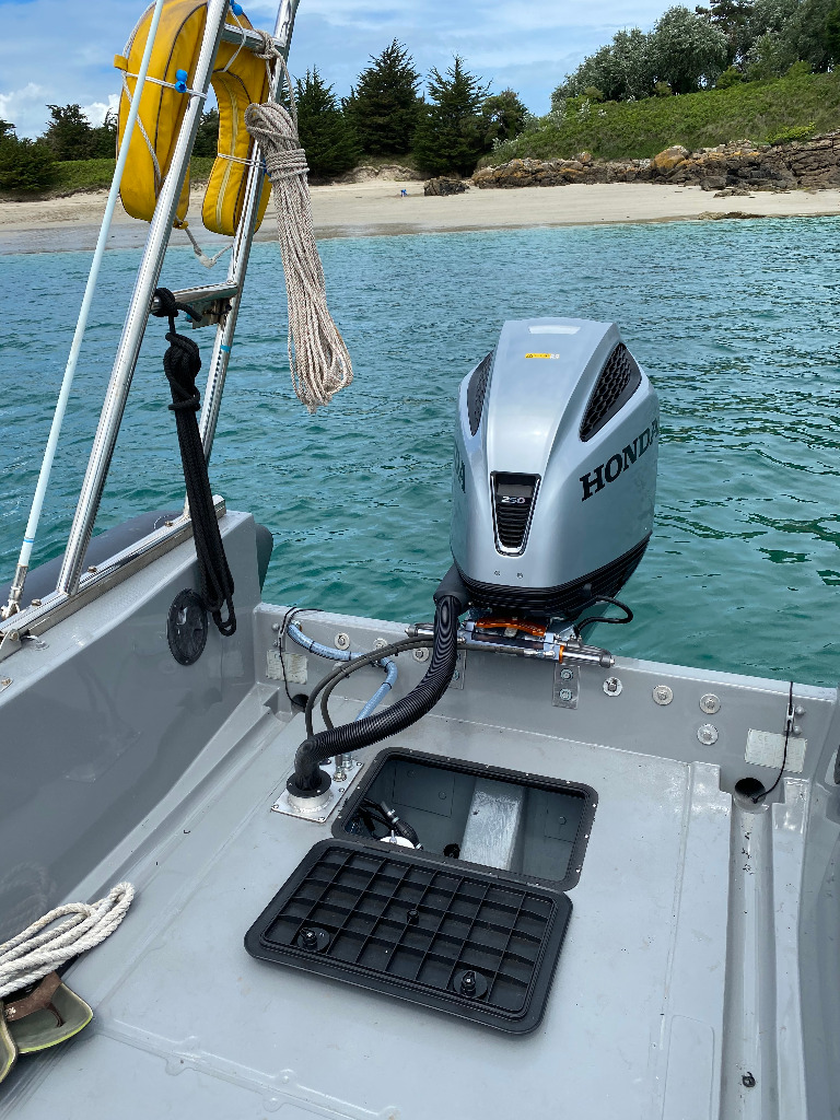

La coque est tout simplement exceptionnelle, le problème résidait dans une répartition des poids. 2 Moteurs HONDA de 150 Cv + support Braket cela est tout simplement n'importe quoi lorsque tu veux faire de la navigation en vitesse de croisière 15/20 Nœuds
Depuis les travaux 15H de navigation et je suis totalement satisfait des modifications et travaux

A mon avis. les Techniciens de Sillinger mon bien dit qu'en fonction de mon programme le Canot marcherait bien mieux en Mono-Moteur et c'est bien le cas

Sortie de ce jour St Malo - Chausey - St Malo avec 4/5 Beaufort et 1m de creux et enfin je suis ravi de mon Silinger
Passage de la mer à 20 Nœuds sans problème

Je pense que le canot Silinger765 aurait pu marcher avec les 2*150 mais sans le Braket Arrière
Compte tenu de la fiabilité des moteurs et pour simplifier la mécanique j'ai fait le choix (le bon) de monter un seul moteur
Si je peux te donner un conseil, un seul moteur sur ton Semi Rigide
