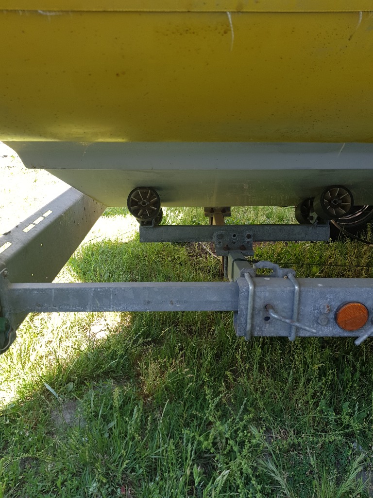

Question ... quelle est la charge utile de cette remorque Satellite ? Est-elle adaptée à ce bateau, as-tu pesé l'ensemble pour t'assurer que tout est en règle, car en cas d'accident responsable ton assureur va se régaler à faire peser le tout et déclarer que tu n'es pas assuré et que tout est pour ta pomme si le chiffre relevé dépasse le PTAC de la remorque.
A la louche, un 570 de ce type doit bien peser dans les 500 kgs REELS nu, sans le moteur, et avec les accessoires je dirais que la remorque devrait pouvoir porter 900kgs pour être dans les clous, donc 100 kgs de PTAC.
Cette remorque me semble bien courte, je vois le chassis (tubes 80x40 ?) s'arrêter au niveau de la fin de "Master", donc une bonne cinquantaine de cms (jusqu'au tableau arrière) ne sont portés que par les tubes carrés de 40x40 épaisseur 2.
Je suis même certain que la partie arrière de la coque - celle qui porte le moteur 115cv - n'est pas du tout portée par les rouleaux, à quelle date prévois-tu l'enfoncement de la carène ???

Bonjour, en fait le ptac de la remorque est de 1100 kg , le poids a vide de 260 kg.
Le G- CHOU pèse 400 kg sans moteur plus 100 kg de carburant si l'on considère, sans être trop pointu, que la masse volumique du sp 98 est proche de celle de l'eau.
Le Suzuki dt115 pèse 182 kg.
Si je calcule un peut, cela me laisse 158 kg pour la réserve d'eau de 20 l, les rames x 2 et les gilets de sauvetage x 9 .
Sachant que les cannes à pêche, la glacière, mes 4 blondes et ma grosse gourmette en or font le trajet dans la voiture, ça passe à peut près.
La section des tubes du châssis est en fait de 50x100, les tubes de 40x50 mm (bien vu) à l'arrière ,ne portent eux , que la plaque de signalisation.
Les deux derniers des 15 doubles rouleaux se situent à 14 cm du cul de la carène et son tableau arrière.
Merci pour cette bienveillance
J'ai même pris le soin de passer le permis remorque et de m'assurer que le DEFENDER pourrait tracter le tout.
Mais bon, je suis novice, merci pour votre compréhension.

Un petit quart de tour sans doute?
Si tu te fies au poids indiqué par le constructeur, tu vas faire rire (presque) tout le monde ici.
La seule solution pour connaître le poids de ton ensemble est de le mettre sur la bascule du ferrailleur ou de la déchetterie du coin ou encore ou tu voudras.
