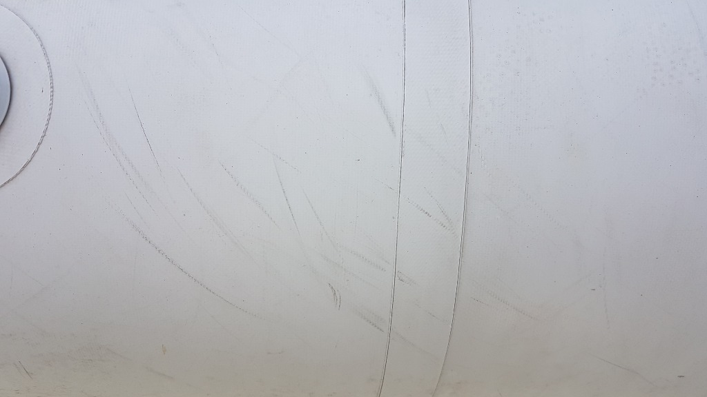

Nettoyage traces gomme / caoutchouc sur boudin 02 Jui 2021 16:31 #679433
Avant qu'il ne soit introuvable il y avait le trichlo ....sinon essence F qui est sans danger et se trouve partout.

Le trichloréthylène sur du pvc à éviter il me semble .
Nettoyage traces gomme / caoutchouc sur boudin 02 Jui 2021 18:46 #679437
C'est ce qu'il se dit mais j'ai toujours vu et toujours nettoyé l'hypalon et le pvc avec le trichlo qui est aujoud'hui impossible a trouver et le substitut ne fonctionne pas.
L'essence F est inoffensive mais moins efficace

Cela part sans aucun problème avec de la pierre blanche, une poudre blanche que l on frotte sur les boudins avec une eponge humide.
Autre solution du bicarbonate de soude sur une éponge humide, le caractère tres tres légèrement abrasif permet de retirer les traces en surepaisseur sur les boudins

tu peux essayer aussi les "éponges magiques"

Bon au final, je suis venu à bout de ces traces avec de l' essence F, j' ai rincé par précaution à grande eau derrière ; tout à disparu :B:+)
Merci pour votre aide ;)

L'essence F est aussi magique sur les selleries encrassées par des années de crèmes solaire et de poussières.mais attention si vous vous y attaquez, soyez certain de prévoir du temps pour les faires toutes car les écarts de couleur sont importants.
