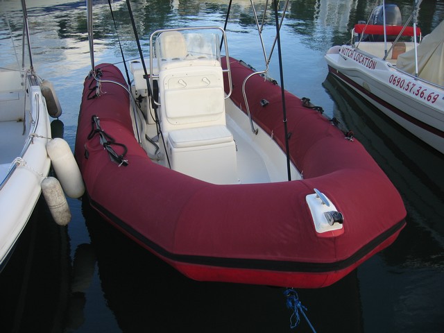

Pour la protection des boudins, j'ai utilisé une annexe qui ne devait pas faire beaucoup moins de 4 mètres qui était équipée de protections en toile, genre grosse toile de coton. Voici un exemple ci-dessous.
