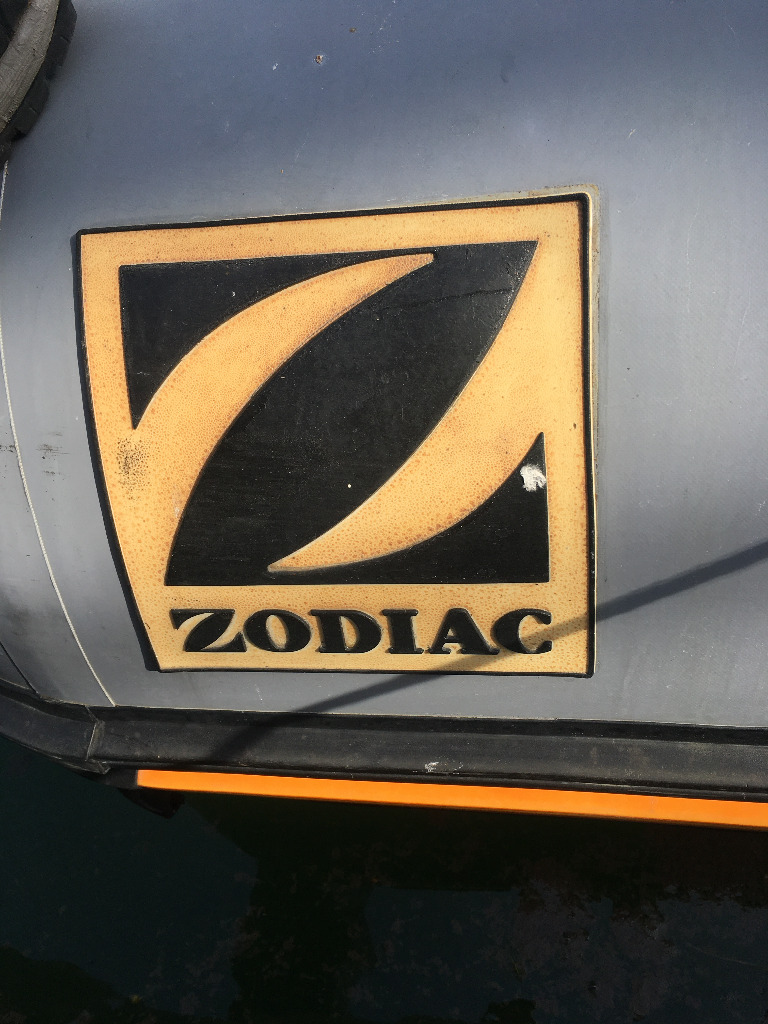

Bonjour à tous, j'aimerai changer les stickers collés à l'arrière des boudins car ils sont bien cramés par le soleil de la Normandie B)
J'ai trouvé sur le net un ou deux vendeurs d' autocollants mais je me demande si ça va tenir sur le flotteur. Est-ce que quelqu'un a déjà essayé ? Ou avez- vous des conseils ?

Pas de doute sur le fait que des stickers ne tiendront pas sur un flotteur. Peut être passer par un revendeur "zodiac" pour avoir des logos d'origines ou équivalents et les coller comme il se doit.

Je pense pouvoir te dire qu’il ne faut pas confondre les petits panneaux des marques ( Zodiac, Master, Joker, Zar and Co) avec les stickers publicitaires que l’on trouve de ci de là.:rB:+)
Les premiers sont souvent fait dans la meme matiere que les flotteurs eux memes ( Pvc, Hypalon) et sont fortement collés avec de la colle spéciale destinée a l’encollage des flotteurs.
J’ai pu voir personnellement ces logos fabriqués a la chaine dans une petite entreprise italienne située près du lac de Côme.
Ils en faisaient pour un grand nombre de marques et les collaient sur des boudins identiques ::M-)
C’etait donc la seule différence d’une marque a l’autre. ::K-)
Quand je pense que certains se prennent la tete a vanter la qualité de tel ou tel flotteur ...
S’ils savaient qu’ils sortent de la meme fabrique .....
Pour les stickers publicitaires c’est un autre pb.
La plupart sont fait par des serigraphistes et n’ont pas la meme tenue.
Ils sont generalement «  autocollants » et tiennent super bien sur des surfaces planes et dures ...
On en trouve donc sur les superstructures comme les consoles ou les plats bords arrieres de certaines marques de « semi durs » ::e-
Essayer de les faire tenir sur des flotteurs gonflables tient de l’impossible .:^-C}
Pour une raison bien simple c’est qu’avec la chaleur ambiante et les vagues la pression dans le flotteur ne cesse pas de varier et le sticker suit le mouvement...
Avec le temps, tres court, et l’etat de la mer, il gondole et fini par se décoller.

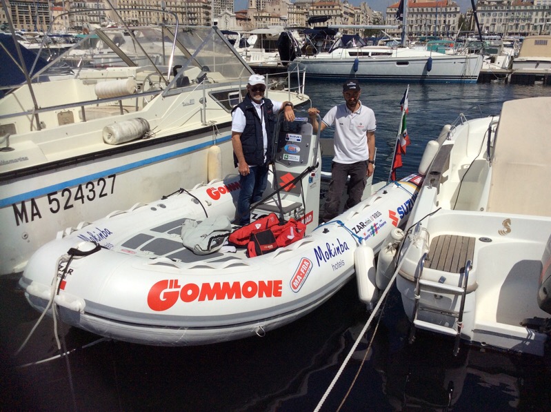

Je peux te dire que j’ai eu deux experiences vecues lors de 2 raids où nous avions prevus, étant soutenus par une demi douzaine de « sponsors », de faire ressortir leur participation de cette façon :
La 1ere, en mai 2017, lorsque nous sommes allés avec notre Bombard C 3 nous emerveiller dans les fjords immenses et deserts du Svalbard......::A-)
La seconde, en avril 18, lorsque, invité par mes amis italiens du « Club de Gomone » j’ai eu la chance de pouvoir participer au raid « Gênes - Gibraltar »...
Notre Rib 16 etait magnifiquement decoré mais a quel prix...
Il fallait changer quasiment les stickers tous les deux ou trois jours ....
Nous en avions donc un stock tres important à bord ...
Alors si je puis me permettre la seule reponse valable pour ton idee est de commander la piece a changer chez un concess de la marque et de la faire coller dans les regles de l’art.

Pour Stéphane76: Meltem a bien résumé la situation. J'ai eu le bonheur de bosser durant plus de 20 ans dans la pub adhésive et peinte sur tous supports.
Il existe des adhésifs spécifiques pour les coller à des supports souples: baches de camions, banderoles etc...Ce produit est efficace mais, sur un boudin gonflable, il ne faut pas rever, car effectivement, ce sont les variations de températures et de pression du boudin qui malmènent l'adhésif....et je ne parle meme pas des séances de pliages, c'est encore pire !
Les marques d'adhésifs sérieuses sont: 3M, Fasson, Mactac et d'autres...qui ne te vendront rien du tout pour cette quantité, hélas !
Dans ton cas, il faut contacter un mec qui restaure les boudins comme Cardot Marine, je pense qu'il pourra se procurer le logo carré jaune en pvc ou hypalon, avec le sigle Zodiac dedans et recoller l'ensemble sur les boudins proprement et durablement.
Les concessionnaires me semblent etre aux fraises, pas motivés pour cela !
Enfin, tu peux contacter également un peintre en lettres ( mon premier métier ! ), qui aura les encres sérigraphiques pour repeindre habilement le fond et les logos à la main.

Merci à tous pour vos réponses. Bonne idée de passer par un spécialiste de la réparation de boudins type Cardot Marine. Je vais appeler en début de semaine. Je vous tiens au courant. Bonne soirée.
sticker zodiac 10 Mai 2021 19:00 #678632
Petit coup de téléphone à Cardot Marine aujourd'hui est réponse d'une personne très aimable :
- je suis désolé mais nous n'avons pas ces patchs avec le logo Zodiac et ça risque d'être compliqué de voir avec Zodiac...
Donc je reste ouvert aux suggestions.
sticker zodiac 10 Mai 2021 19:27 #678635
  • Messages : 8404
  • Remerciements reçus 912
Ok, bon, ça commence mal !...meme si il existe d'autres restaurateurs en France.
Regarde avec des peintres en publicité qui travaillent sur différents supports, notamment les baches en pvc et adhésifs, mais, ils sont de moins en moins nombreux, les ordis ont fait le ménage, hélas ! avec des impressions numériques.
Enfin, si un peintre pourra faire le boulot, attention à ne jamais mettre de produit siliconé sur cette surface, car le silicone est l'ennemi juré de la peinture, elle ne tiendrait pas du tout.
