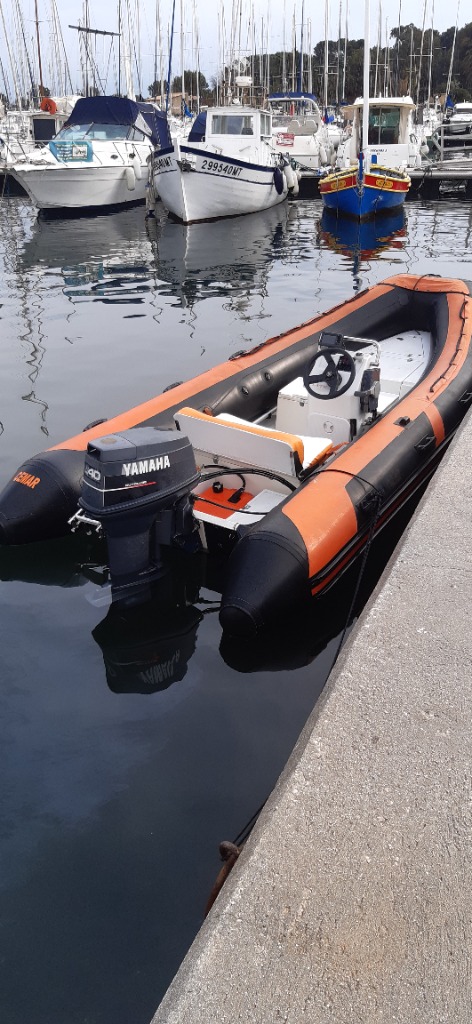

Bon retour au SR, un bon vieux SR Italie en Hypalon Néoprène, quand tu vois que celui là est de 1996, une petite merveille.

Au passage, cap, je salue la qualité de la remise en état de ton vieux Lomac. Tu as empilé les heures de travail, mais de visu, le résultat est plutôt flatteur.

Nombre d'heures? Je ne sais pas trop, peut-être pas tant que ça, car je l'ai fait en dilettante, fonction aussi des humeurs de la météo (hivernale) .
@ Bernard: à l'acide oxalique concentré. Mon fameux Pronet.
Je n'ai pas eu toutes les taches en profondeur de l'hypalon, mais je n'ai pas cherché à les avoir non plus. Ce petit bateau est notre jouet avec un pote, on a pas cherché à en faire un truc qui brille forcément, même si, comme vous le savez plus ou moins, je suis un peu jusqu'au-boutiste.
Mon plus gros boulot a été quelques réparations composite des coffres, couvercles de coffres, gros boulot sur la console, réparation d'une faiblesse dans la coque avec ouverture du pont pour ce faire, pose d'un tableau électrique, réfection complète de l'électricité (il y en a peu) bon de la bricolette quoi .
Mon pote a refait la scellerie de son côté les mousses étaient intactes malgré l'âge
Je lui ai fait un croquis à main levée que je lui ai photographié puis envoyé en SMS un soir, le lendemain, le Roll Bar était fait, et on a posé les feux dessus
Et je me suis fadé les carbus, celui du bas était bien encrassé, et le gicleur de ralenti bouché.
La biellette de la pompe à huile était cassée, donc changée.
Réparation des pets de gel coat sous la coque, au gel coat, ponçage, puis comme ça faisait des nuances pas très belles, souvenez vous, j'avais ouvert un post pour y faire une peinture. Qui se sera soldée par une peinture époxy achetée chez Castelano Peintures à Marseille, qui m'aura confirmé sans réserve d'autres avis, dont celui de Fabrice ::K+)
Mieux vaut deux qui savent que 10 qui croient savoir. On en revient tjrs au même .
En tout état de cause, ce petit bateau nous nous revient vraiment pas cher. Et c'est rigolo comme tout. Retour de 15 ans en arrière.
La conclusion, c'est qu'avec un petit budget, voir un tout petit budget, un peu de démerde et de courage, on peu se faire plaisir. ::r-
