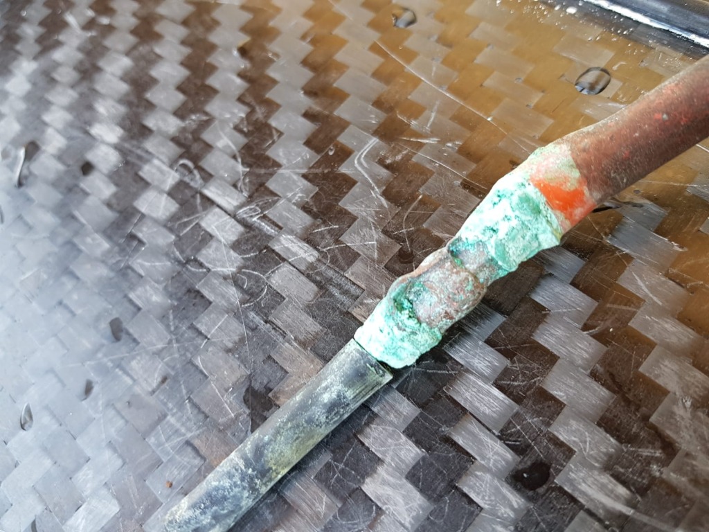

Je tiens à partager mon rex sur un problème que j avais sur mon semi.
J’étais confronté à un problème de démarrage et de façon hyper aléatoire.
j’ai changé mon démarreur il y a trois ans par un démarreur chinois et depuis cet été à des moments sans comprendre pourquoi j’ai le démarreur qui claque bien, le pignon se lève mais rien que des cliquetis comme si la batterie n’avait pas assez de pêche pour faire tourner le moteur ...
Ma batterie était un peu fatigué et j’ai mis tout ça sur son dos.
Il y a trois semaines en faisant la courroie de distribution je me suis rendu compte que la batterie était vraiment morte et je l’ai donc changé. Le problème de démarrage persistait quant à lui toujours.
Je me décide de changer les cosses de batterie, pour repartir sur du neuf... Le problème est toujours là ça démarre ... ça démarre pas ....ça démarre ...ça démarre pas.
Comme dit le proverbe : acheter chinois, acheter deux fois ! Je commande un nouveau démarreur Sur un site bien français j’en profite pour prendre le thermostat et son joint.
Je change tout ça ce matin, Du moins hier car il est tard... Et devinez quoi toujours le même problème. :(
Là je me dis il y a un truc soit mon bateau a été envoûté par le djinn du démarrage... Soit j’ai un problème sur la ligne de batterie.
Je me décide de checker les cables batterie et je me rends compte qu’au niveau de batterie le Cable est rouge et Dans moteur le Cable est noir... Je suis un peu novice je ne sais pas si les cables de puissance de la batterie remonte le boîtier de commande niveau de la manette d accélération pour redescendre sur le moteur ou s’il va directement sur le moteur ? Merci de ne pas rire svp...
Je cherche un peu ... pour info Tous mes cables passent dans le pont donc zéro visu... et je comprend que le câble a été rabouté ... j attache une cordelette pour repasser un câble et la je découvre un sertissage bleu turquoise tellement il était oxydé.....
Du coup j ai tout viré, j ai mis 2 nouvelles alim en 25mm2 avec un raccord pour aller au moteur dans mon coffre arrière , fixer en partie haute pour ne jamais goûter à l eau salée, avec double manchon thermo-rétractable.
Maintenant plus de problème, le démarreur claque nickel.
La difficulté avec panne qui n’est pas franche le diagnostic est beaucoup plus difficile, et je n’aurai jamais cru que des pro pouvais faire du boulot aussi degueulasse... je pense que ce montage est d origine je suis la 3ème main du semi et les anciens propriétaire faisait tout faire à des pro...
Laisser ce type de raccord dans une zone qui va forcément connaître de l eau c est tout juste fou...
A bon entendeur quand votre démarreur, s enclenche bizarrement... penser ligne batterie
En espérant que post pourra en aider certain

Ton histoire est presque un grand classique. Tu ajoutes à ça des coupe circuits qui prennent la flotte et qui s'oxydent en 8 jours au point de te créer une panne du même acabit et tu as à peu près fait le tour de la question.
Quand tu y as eu droit une fois, l'avantage, c'est qu'après, tu trouves la panne plus vite.

Partage de Retour d expérience... 04 Avr 2021 19:08 #677182
avec la photo du manchon qui était dans le fourreau du pont...
ouaip...

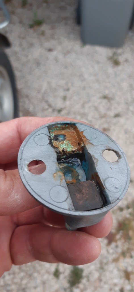

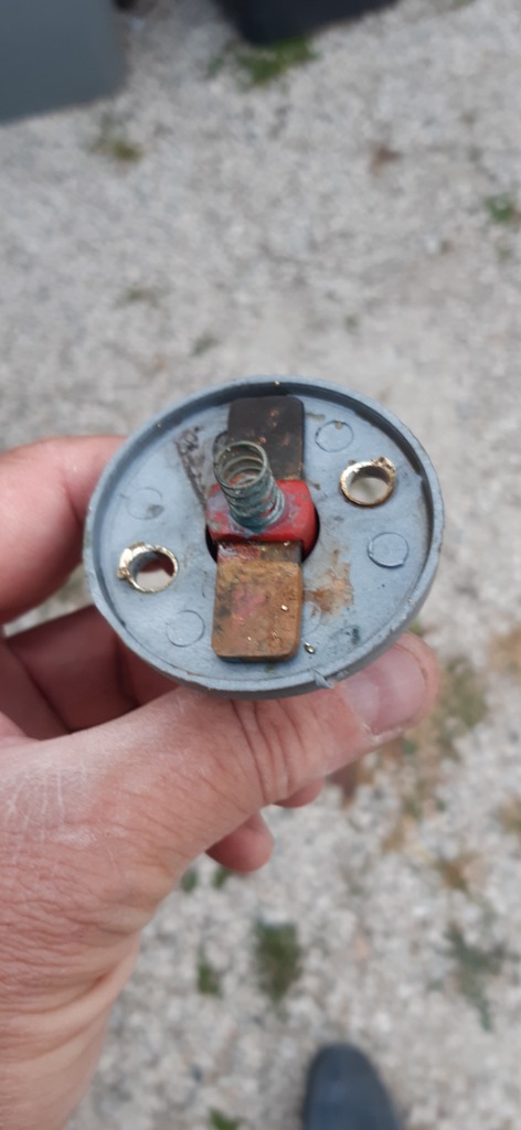

Mais quand tu achètes un bateau, tu ne démontes pas forcément le coupe circuit devant le vendeur, encore moins quand il est serti et que son démontage nécessite une perceuse et un forêt pour ôter les rivets. ::d-
Dernière mésaventure du genre, heureusement, dans le jardin.
12 V à la borne d'entrée du coupe circuit, 8 V en sortie......Oups, y'a comme un blême là dedans ::D-

Et disons que sur un bateau, ces coupes batterie non étanche comme celui que je présente dans mes mains devraient être interdits et les ships ne devraient même pas les proposer.
