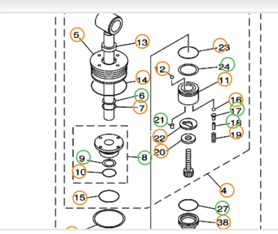

Qui a déjà démonté un vérin de Trim Yamaha 40 CV 2 Tps VETOL ?
Ma question est: lorsqu'on désolidarise le piston de la tige, côté alésage de piston qui reçoit la tige, il y a une bille qui fait office de clapet dans un trou percé dans le piston. Mais cette bille est-elle appuyée par un ressort ?
Car j'ai bien récupéré la bille et pas le ressort, et pour moi, il y a un ressort.
Qui sait ? Qui saurait ?
Ne cherchez pas sur les vues éclatées Yamaha, le piston étant vendu complet , ce détail n'apparaît pas.
D'où ma question.
Merci par avance
TRIM Yamaha 40 CV 2Tps VETOL 02 Avr 2021 23:25 #677143
Problème réglé, après une recherche acharnée, j'ai la réponse. Il n'y a pas de ressort. Il s'agit de la bille Rep 12 sur la vue éclatée que j'ai fini par trouver, , donc pas de ressort ni en dessous ni au dessus.

Et ben, j'en sais rien, car figure toi que je m'apprêtais à retracer le fonctionnement hydraulique de ce trim sur lequel j'ai changé la tête de vérin qui fuyait et les joints, car la tête était corrodée et les joints foutus, et qu'en remontant, j'ai eu le doute d'avoir paumé un petit ressort au démontage.
Et comme au remontage, ça ne marche pas trop bien, donc je me suis dit.....c'est ça qui m'emmerde.
Mais visiblement non, j'ai vu une vidéo ou un mec refait son Trim, et visiblement il fait ça par coeur, et il se fait bien chier à repurger son trim.
En conséquence, puisque j'ai la certitude qu'il n'y a pas de ressort sous cette bille, je ne vais pas redémonter pour retracer tout le fonctionnement du trim. Je vais donc m'employer à purger et encore purger.
