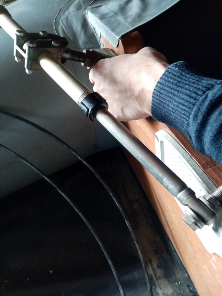

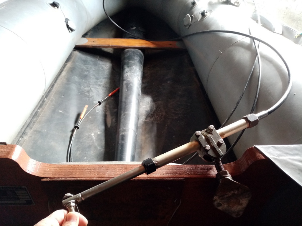

après avoir refais mon tableau arrière a l'automne dernier je cherche a installer le volant et la commande que j'ai trouvé sur mon "yacht"...
pour la commande ça a l'air assez simple, il faudra juste que je trouve 1 ou 2 pièces pour tout adapter mais pour le volant, ça se gâte...

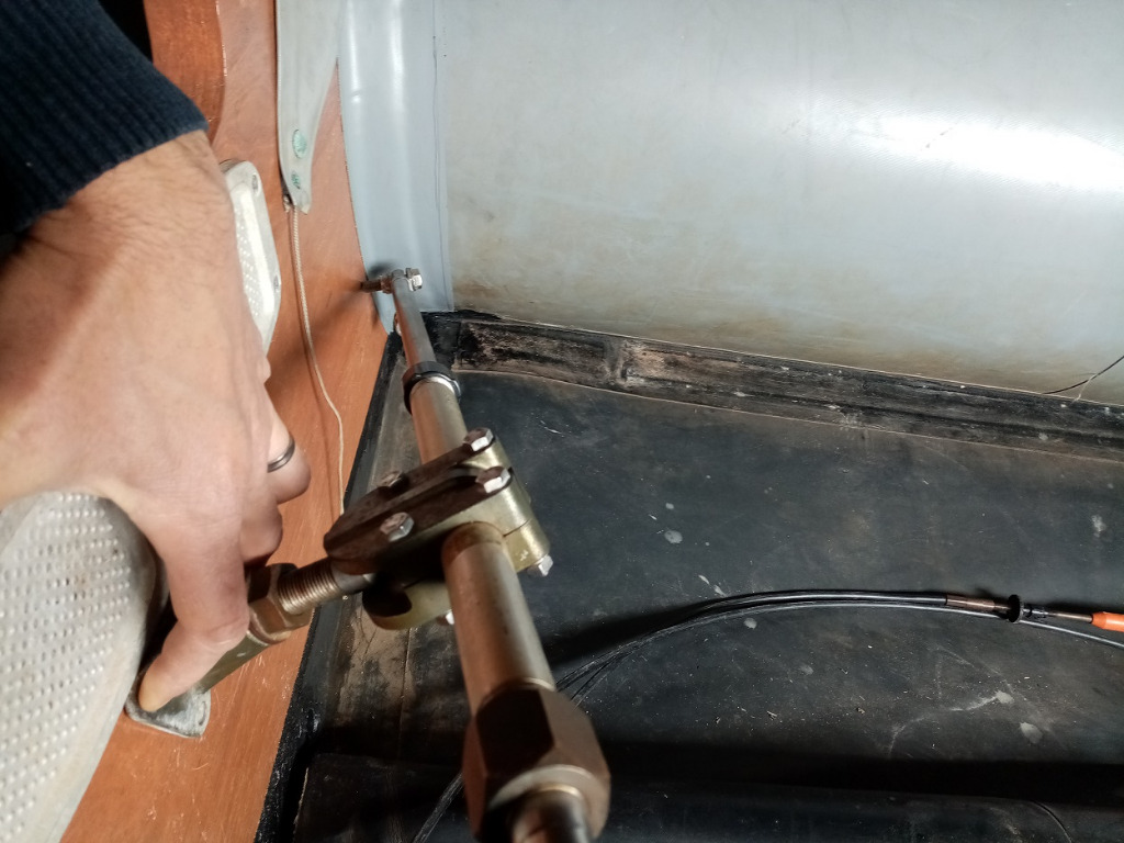

en fait j'ai un étrier ultraflex s39 a fixer sur le tableau
mais où dois-je le fixer ? si je le mets au milieu avec une barre de rappel en plus il n'a pas la longueur pour s'étendre au maximum,
si je le mets sur le coté sans barre comment cela va t il se passer quand je vais lever le moteur ?
j'ai vraiment besoin d'aide ! en fait, j'ai l'impression que ce n'est pas possible sur un bateau si peu large, pourtant, certains le font... et ces articles sont bien vendus pour zodiac...
ci dessus quelques photos pour ilustrer mes soucis.
merci

Sur le côté.
Et quand tu bascules le moteur, la barre de renvoie bascule aussi.
Tu dois tourner ton volant à mi course, centrer ton moteur (et marquerl'emplacement pour les demontages futurs) et monter la barre de renvoi.
Ca positionnera l'étrier

oui mais si je le mets sur le côté, mon câble passera au dessus du boudin droit comme sur la photo 1.

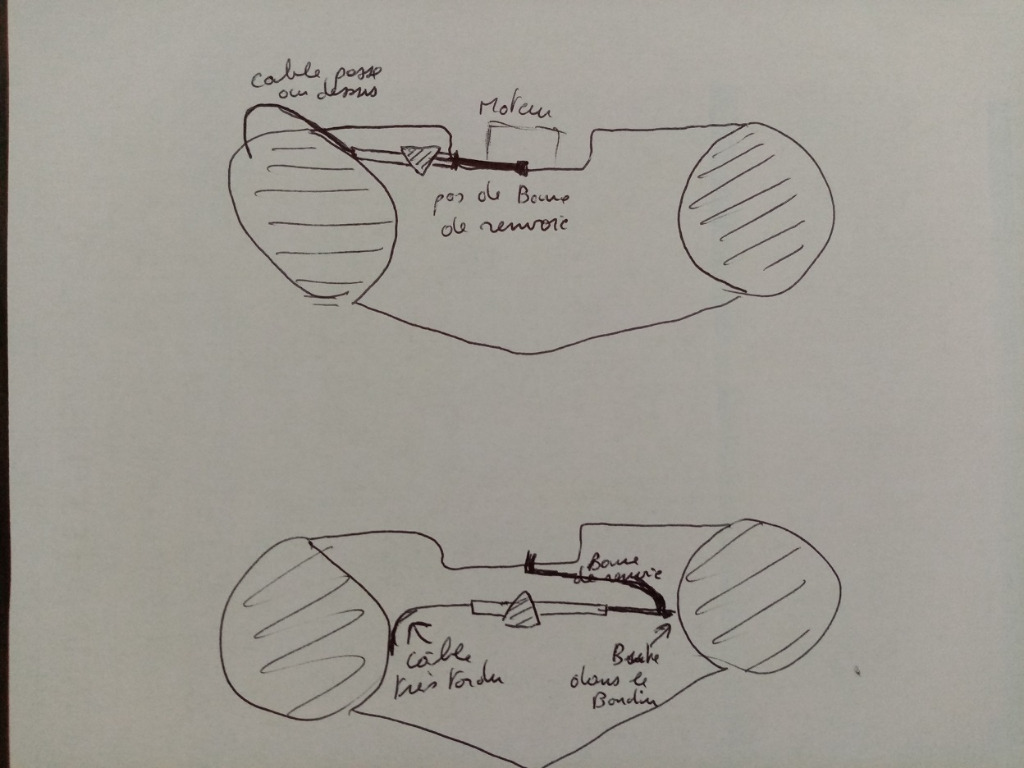

du coup comment puis je mettre une barre de renvois ? j'ai regardé en le mettant sur le côté le volant est droit et la barre est au milieu quand le moteur est dans l'axe donc ça serait bon mais du coup pas de barre de renvoie. (dessin 1)
si je le mets au milieu il est plus bas du coup le câble passe pas au dessus et il est tordu et du coup et la barre vient buter dans le boudin en tournant a droite a fond... (dessin 2)
(désolé pour mes croquis très moyens...;-)
