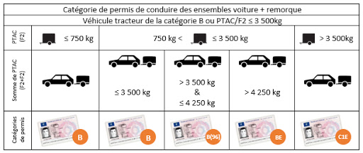

Allez pour éclaircir tout cela ::o-) un petit tableau :rB:+) à connaître par cœur pour ce WE, avant d’être confiné ...

PTAC remorque+bateau+voiture oui "encore" et désolé mais j'y perds mon latin 01 Avr 2021 19:35 #677086
Pour faire simple...
Pour les permis
Seuls les poids écrits sur les cartes grises comptent.
Dans ton cas si la somme de ptac est supérieure à 3500kg et inférieure à 4200kg c’est la formation b96
Peut importe les poids réels.
Après il y’a quelques subtilités voir le tableau ::K+)
