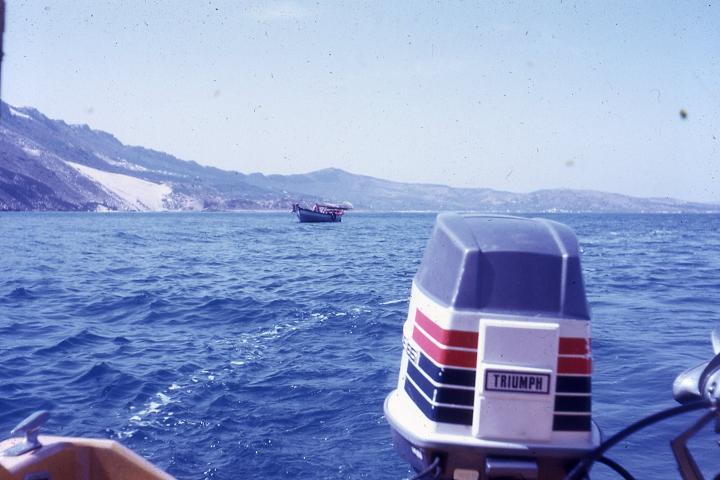

Re: semi rigde pour arbre court 22 Mai 2018 22:25 #632955
Astrium.....
un 65 1972 sur Deltamarine sur la face Nord du Cap Farina, Tunisie, vers 72 / 73 ::t- ::t- ::t- ::t- pu tain!!!!! 45 ans déjà!!!!!
Souvenirs, souvenirs.....................
Re: semi rigde pour arbre court 22 Mai 2018 22:30 #632957
et bateau livré par le papa de Meltem, lui même vieux aujourd'hui!
::t- ::t- ::t- ::t- mais pas vétuste!!!!!!!!!!!
C'était des moteurs du diable! mais il "bouffait "le double de mon 70 Yam 4 tps modèle 76 actuel ::L- ::L- ::L- ::L-
