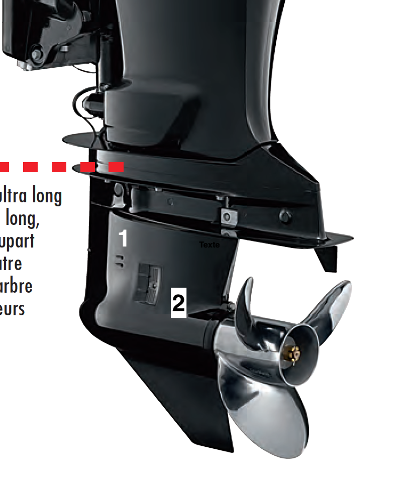

Avant la première (après un arret prolongé) sortie, je démarre le moteur avec les oreilles...et vérifié son bon fonctionnement chez moi.
Toujours con de ne pas pouvoir redémarrer le moteur quand tu es sur l eau pret a partir et la famille ou les copains a bord....

Pour les oreilles il a plusieurs "trous" dans l'embase, les prises d'eau sont grosses ? (1 ou 2) désole de mon ignorance..

verification pour 1ere mise l'eau 24 Fév 2021 22:49 #675910
Le numero 2.....
