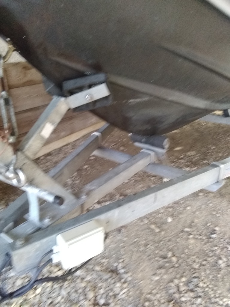

Bonjour. je souhaite poser une bande de ragage sur mon semi rigide,
est ce que je doit la posée sous la butée avant de la remorque ou est que cela pose problème
avec risque de décollement.
Merci .

Si tu commandes une Keel ou autre marques
Tu as une distance à respecter par le fabricant
Suivant la longueur
Pour ton Rs il faut prendre la mesure entre la butée et le rouleau et descendre après le rouleau sur 80/100 cms
Soit en gros une longueur de 180/200 cms
Il y a suivant la longueur du bateau des tailles préconisées
200 pour un 580/600
150 pour un 500
Etc etc
Et ne pas coller au niveau de la butée
1 cela ne sert à rien
2 ce n’est pas conseillé par le fabricant
Pour info j’en ai posé 3 sur 3 sr différents
Bien suivre les directives du fabricant

Merci beaucoup.
Donc ,, départ en dessous la butée haute et 1 M après le rouleau.
5.50 pour le mien, je vais voir tout ca demain .

Bonsoir, sur mon Rib Anglais (6M) la protection était , une Keelshield de 3m , elle remonte assez haut, ce qui protège l'étrave en cas de maladresse par rapport à la remorque et aussi sur les cales pentues . Ma butée d'étrave est assez haute par rapport à ta photo, regardes que ce soit suffisant pour ne pas être en dessous du châssis de la remorque .
Pour la qualité c'est bien épais. Je n'ai pas fais la pose (installée par le fabricant en série) donc pour la mise en œuvre pas de conseil (je pense que les températures basses et l’humidité ne sont pas recommandés!)
