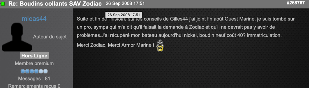

Dire que Zodiac n'a jamais pris ce problème en garantie est une contre vérité . Un exemple parmi beaucoup d'autres :
