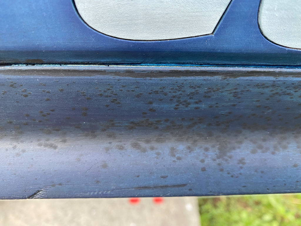

Pour Artmaniacq, c'est une photo en gros plan de la bande de protection, j'ai essayé plusieurs produits dessus et pas de résultat (reste à poncer ?)

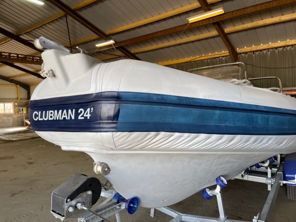

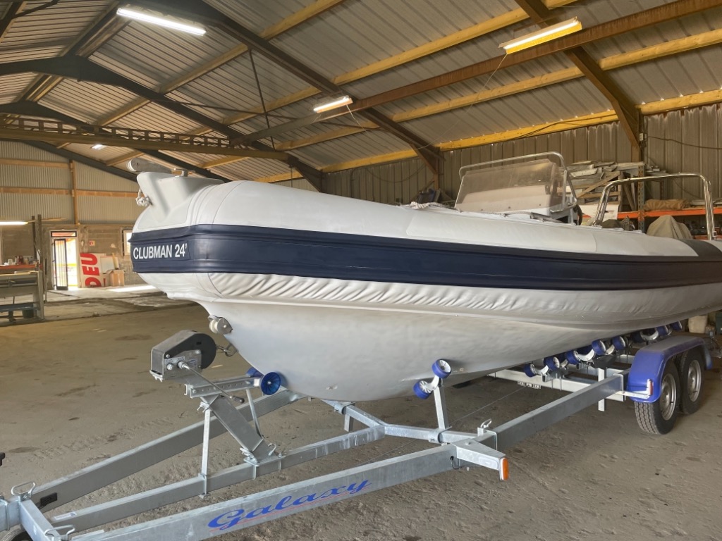

Renovation / entretien / modernisation (refit) 15 Avr 2021 23:07 #677552
Salut !
J’en suis à peu près au même stade que toi .
L’aerogommage sera fait demain.
Pour la bande de ragage bleue, la mienne a exactement le même aspect que la tienne.
Je vais essayer demain le polytrol de chez owatrol
On verra bien
Renovation / entretien / modernisation (refit) 16 Avr 2021 22:22 #677619
Salut Pierre-olivier
belle embarcation, pour les bandes gros nettoyage à l'acétone, après cire nautic clean 8, c 'est propre
après il me reste des taches comme des champignons ne partent pas.. :(
a tu le même problème ?
Renovation / entretien / modernisation (refit) 16 Avr 2021 22:42 #677622
Oui exactement pareil
Ça ne dois pas être de la moisissure, ça ne part pas avec le nauticlean 04
J’ai testé le polytrol aujourd’hui. A voir dans le temps ce que ça donne
Renovation / entretien / modernisation (refit) 17 Avr 2021 08:31 #677626
c'est bien revenu !! c a l'air propre :)
après aerogomage tu refait un traitement de surface ?
Renovation / entretien / modernisation (refit) 17 Avr 2021 09:36 #677634
Le rustrol va conserver un temps l "effet mouillé" ....surtout si tu l'as appliqué au pinceau et si tu as laisse avant de lustrer.
Ca fonctionnera si tu le refais assez souvent.
