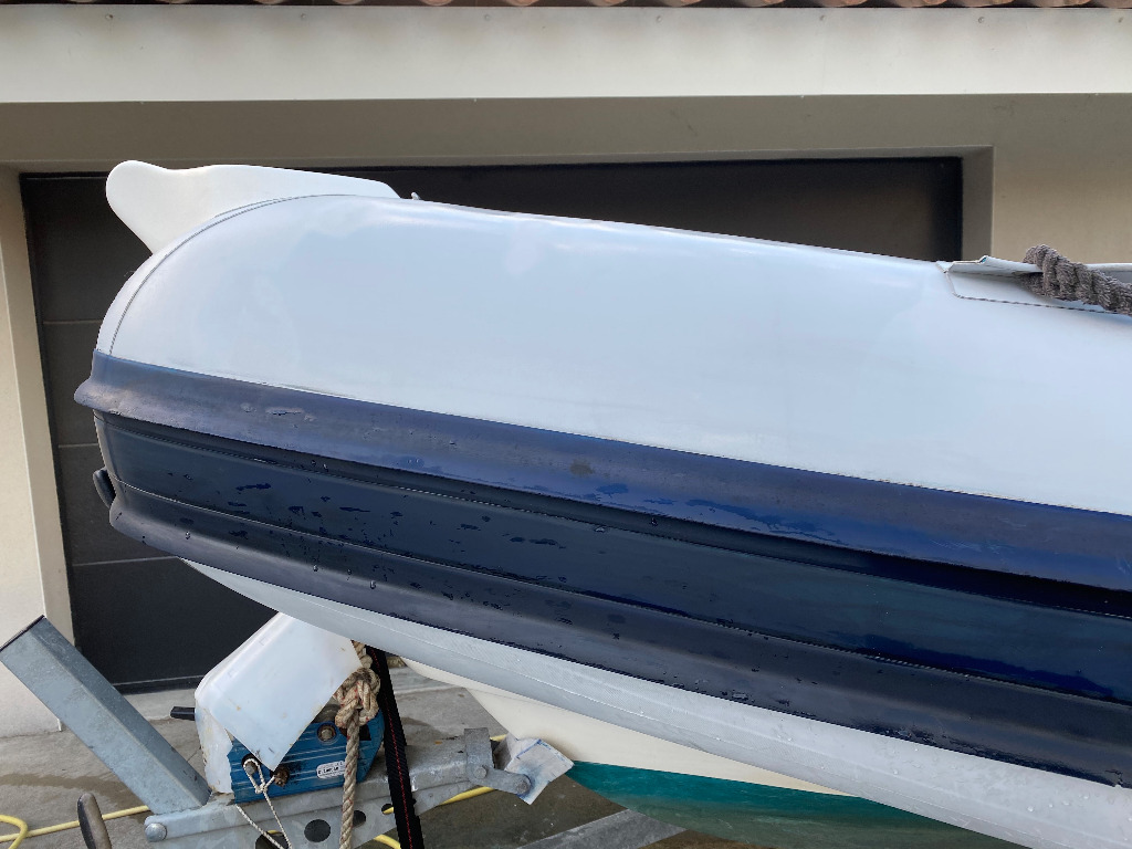

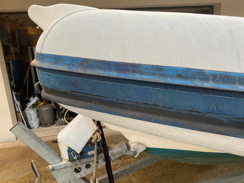

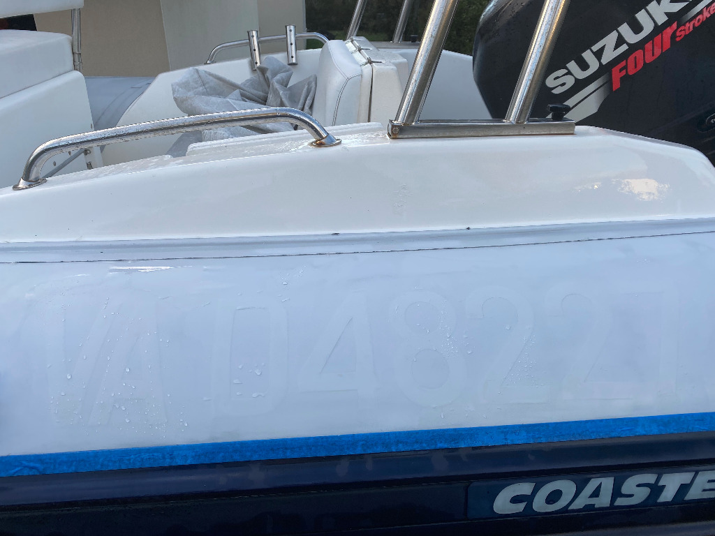

Allez je commence un nouveau fil.
Suite à l'achat de mon nouveau SR, je commence à lui donner un coup de jeune.
Il avait des traces noires (moisissures) sur les boudins, un coup de Nautic Clean 4 et plus rien !! vraiment efficace
Pour les bandes de protection qui avait été peintes, j’ai commencé a enlever la peinture noire à l’acetone, ça reviens bien, mais il faut un peu d’huile de coude.

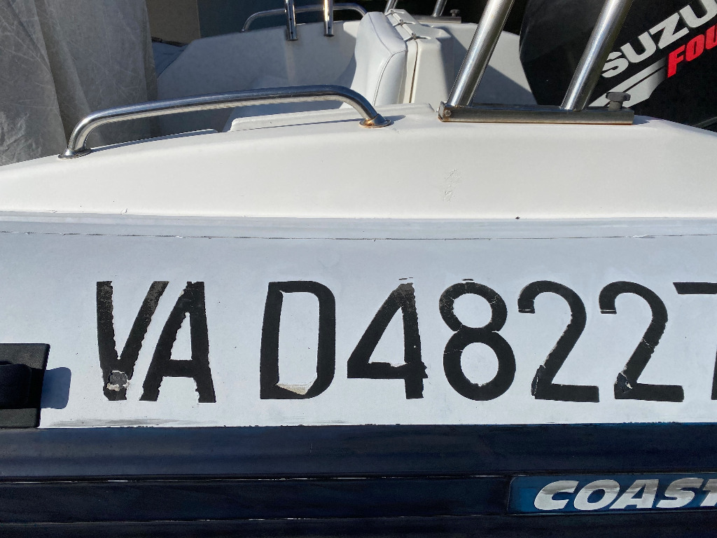

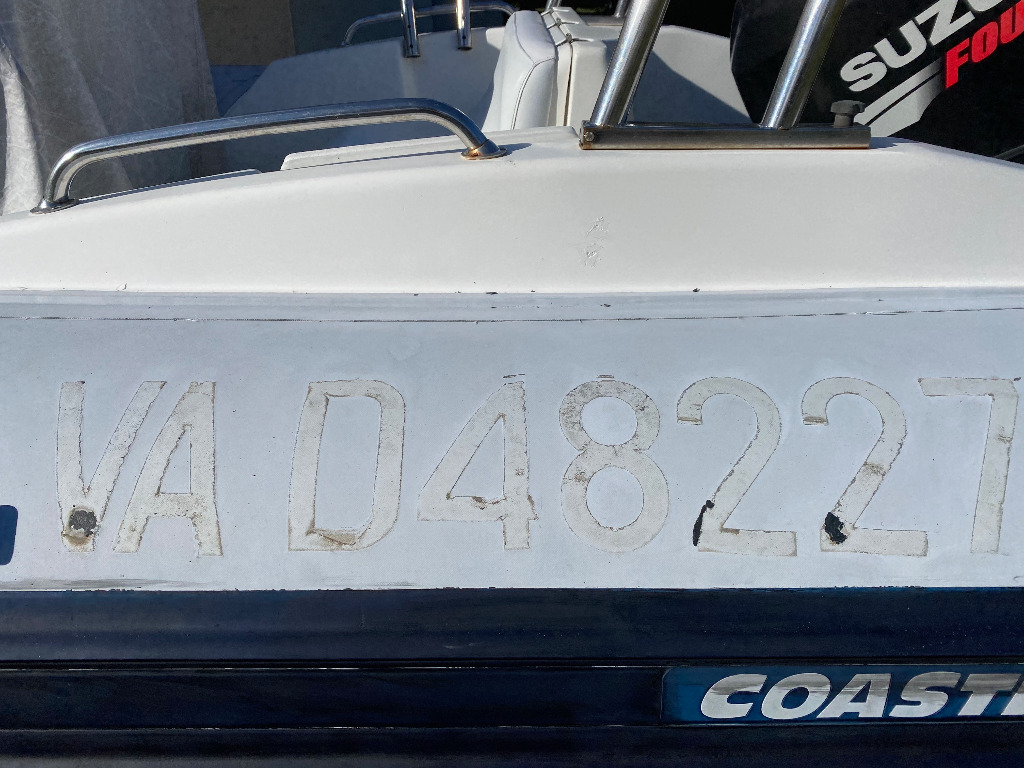

Pour les immatriculations, je les ai enlevé délicatement à la spatule, et après supprimé la colle avec du SOROMAP Methylethylcetone.

Salut Cobra
En effet cela prend forme ::K+)
As tu utilisé un produit pour nettoyer les boudins ou pas encore ?
Le temps a fait son effet j’ai l’impression entre la couleur d’origine que tu pourrais essayer de rattraper sous l’immat et le reste ...
Renovation / entretien / modernisation (refit) 01 Fév 2021 21:19 #675065
Ben non F3 ..! Bien dormi mais ..
Moi j’avais un produit pour supprimer les moisissures (comme le NC4) et un pour nettoyer les boudins qui nettoyait et ravivait la couleur !!
Chacun des 2 faisait son Job et malheureusement l’un ne remplaçait pas l’autre ...
Du coup et désormais la colle retirée, je me demandais si un nettoyant ne pouvait pas permettre de raviver et uniformiser la couleur d’origine permettant d’atténuer le contraste entre, les pourtours et la « sous immatriculation » ! (Dernière photo)
A tester !
Je verrais bien un coup de « permanon » moi !

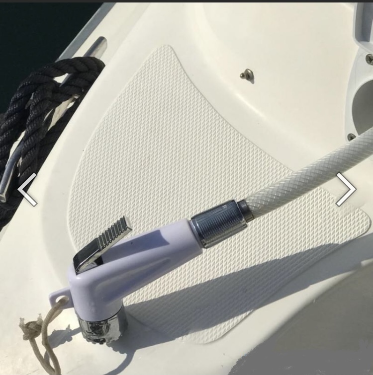

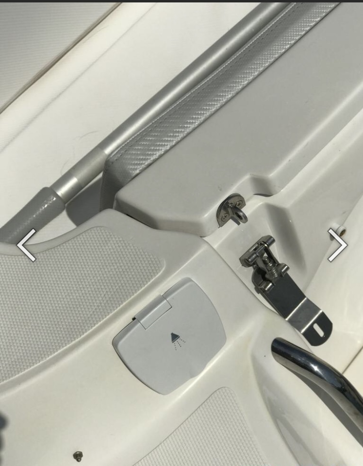

Donc reporté la prochaine fois... normalement la suite devrait être la pose de la douchette de pont, je suis entrain de réfléchir pour savoir qui va où.., (je sais que meltem 74 est un pro de l'installation), la suite sera la musique..
Si vous avez des retours d'expérience :)
Renovation / entretien / modernisation (refit) 02 Fév 2021 03:59 #675077
En général..
Il te faut trouver un emplacement pour le réservoir (souvent dans le coffre avant) avec son nable de remplissage....
Ensuite faire passer le flexible douchette dans la soute vers le coffre arrière ou tu installeras également la pompe, puis percer avec une scie cloche à travers le haut de la paroie verticale pour installer la boîte d’encastrement qui accueillera ton pommeau ...
L’espace douche sera situé sur l’arrière du pont derrière ta banquette à côté du moteur ...
Montage à blanc, vérification longueur flexible, branchement elec, colliers, rizlans....
Manque plus que le gel douche :sc))

Renovation / entretien / modernisation (refit) 02 Fév 2021 19:05 #675108
Salut Casper, de combien de litre d'eau dispose tu ? (grandeur réservoir, faut il prévoir 50, 75 ou 100 ?)
merci :)
j'avais trouvé cela :
pneuboat.com/annonces_accueil/amenagements/douchette/index.php
Renovation / entretien / modernisation (refit) 02 Fév 2021 20:12 #675109
Oui c’est ça 50/60 litres de mémoire
Après à toi de voir et d’estimer ta conso
Sans camping nautique cela peut être qu’accessoire..
Renovation / entretien / modernisation (refit) 03 Fév 2021 22:17 #675129
Bon je continue mes investigations, pour la pompe il a souvent la marque Shurflo qui reviens dans les conversations (marque americaine) .
Après 10L ou 7L (qui peu le plus peu le moins.. mais je souhaite mettre un tuyau de 2.5 sur la douchette)..
Renovation / entretien / modernisation (refit) 04 Fév 2021 04:43 #675136
Ben oui c’est très bien
Après, selon l’endroit trouvé pour ton réservoir, si c’est à l’avant, une longueur de flexible réservoir-pompe et une longueur flexible douche certaine (qui « traînera » dans ton coffre arrière) une fois « déroulé » qui devra passer minimum au dessus de ton mètre 90 ! :^dB}
Les utilisateur(s) suivant ont remercié: cobra34

Ben j’espère que tu vas pas recoller l’immat sur les boudins hein ! ::M-) ::r-
