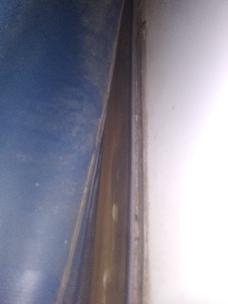

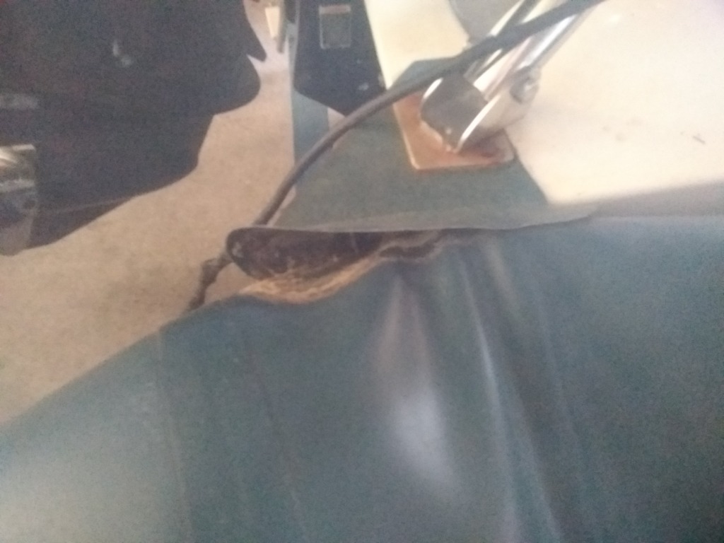

Bonjour à tous ,et bonne année 2021,je possède un bombard sunrider 6m50 de 2012 et j ai constaté à la fin de saison 2020 que j avais une petite voie de eau a la arrière de mon semi rigide .je l est donc sortie de l eau et dégonfler les boudins et je me suis aperçu que mon boudins se décoller du joint qui est coller à la coque ( chose très fréquente apparament sur les boudins PVC )es ce que c est déjà arrivé à l un d'entre vous?pensez vous qu il vaut mieux changer les boudins ou bien le recoller ?j hésite encore sur la meilleure stratégie a adopté ,je vous remercie par avance a tous ceux qui pourront m apporter leur aide,bonne faite a tous Nathan

voila ce que j'ai posté dans un autre sujet :
Je vais apporter ma contribution et mon expérience perso sur les SR en PVC
Et essayant d’expliquer les contrôles indispensables avant un achat de ce type de SR
J’ai un 5.50 Bombard depuis 18 ans, et ce que j’ai constaté durant toutes ces années c’est qu’effectivement comme déjà dit par tous il n’aime pas trop :
1er les UV
C’est uniquement la partie supérieure des boudins qui s’endommage normal, dessous le soleil n’a que très peu d’action.
Visuellement ça se remarque par une peau terne, et on devine la trame du tissu.
Le remède a cela avant que la trame soit apparente c’est de faire reposer une peau sur l’ensemble de la partie supérieur c’est ce que j’ai fait faire sur le miens et en même temps ca renforce le boudin aux risques de perforation avec des hameçons ou les épines dorsale de certain poissons, et les PVC de maintenant sont plus résistant aux UV que ceux d’il y 20 ans.
2eme les décollements
Les boudins sont assemblé par thermo soudage, et c’est pratiquement indestructible si utilisé normalement, par contre tout le reste Poignées, défenses, saisines, davier, marquage, etc. sont eux collé et c’est la que les problèmes arrivent, avec le temps et l’action de l’eau de mer les encollages finissent par lâcher en premier lieux c’est souvent au niveau du tableau arrière, les saisines le davier, et les poignées car ils subissent eux aussi les UV.
Mais la ou il faut vraiment être vigilant c’est la liaison collé des boudins a la coque, car souvent le décollement arrive de l’intérieur entre le boudins et la coques l’eau de mer reste prisonnière et le sel fait son travail de sape et la quand cela arrive le mieux c’est de déposer complètement les boudins et de refaire un recollage complet par un pro.
En conclusion lors d’un achat d’un SR PVC qui a de l’âge il faut être tres vigilant sur l’aspect :
- de la peau supérieur, farinage, trame apparente, etc.
- au tableau arrière si ont remarque un décollement entre la coque et le boudin
- la liaison des boudins à la coque si il y a le moindre décollement c’est une dépose complète a effectuer donc.
Aux saisines, poignées et davier, c’est les 1ers signes visibles d’une faiblesse des encollages.
Et pour ce qui est des boudins avec montage sur rails coulissants, le pro que je connais ma toujours affirmé que pour les vielles occasion c’était à fuir.
Pour info question prix :
- la dépose complète des boudins.
- la dépose et remplacement des saisines.
- la pose d’une double épaisseur sur la partie supérieure des boudins y comprit les cônes.
- la pose de renforts sous les cônes.
- la repose des boudins.
- le remplacement du davier.
Et une garantie des travaux avec un suivie au top
Le tout pour grosso modo 3000€ et une immobilisation du bateau pendant 1 mois.
et pour en revenir a ton problème c'est tout a fait réparable en 1er lieu a voir l'état des boudins eux même s'ils ne sont pas attaqué par les UV et si pas de fuites , s'ils sont nickel je pense qu'il faut controller que la bande de jonction boudin coque est bien collé sur toute sa surface et sur toute la longueur de la coque, et pour la reprise du tableau arrière ça ne doit pas poser de problème pour un pro ! peux être même que de le faire soit même avec les colles qui vont bien , mais la je laisse les spécialistes du forum te l'expliquer ;)
regarde également ce poste qui est pas mal instructeur : my.pneuboat.com/forum/8-pneumatiques-et-...t-1er-sr-v2?start=80

Bonjour Nathan,
Béluga te distille de bons conseils. Ton Bombard sunrider 650 est récent (2014), si les boudins sont en bon état (aucune déchirure, aucune fuite, aucune perte de pression, pas d'usure grave...), il te faut prendre l'attache d'un Pro du reconditionnement de pneumatique pour entreprendre de gros travaux de réfection de la liaison boudin/coque et renforcer les zones sensibles. L'eau ayant pénétré sous le boudin a vraisemblablement fragilisé cette liaison sur une bonne longueur et il faut en déterminer le périmètre avant de se lancer dans une quelconque réparation. Faire une réparation bidon, limitée à la zone visible de décollement serait à coup sûr reculer pour mieux sauter avec des conséquences néfastes accrues. Certes, tu peux faire çà à la sauvage et vendre le SR immédiatement tant que la colle est récente, en comptant que çà durera assez longtemps pour ne pas être embêté, mais cela a un nom, tromperie, et c'est réprimé par les tribunaux.
Si le boudin en PVC est fatigué, usé et déchiré, le remplacement à neuf par un boudin en hypalon est la seule vraie solution, même si le prix est moins avantageux. Pour la revente, un sunrider 650 avec des boudins neufs en hypalon ne doit pas rester bien longtemps en ligne avant de trouver preneur.

Bonjour merci beaucoup pour vos indications en effet je ne compte pas le refaire moi même pour le revendre ,c est un travail important et délicat qu'il ne faut pas sous-estimer ,j'ai trouver une entreprise a Marseille qui est spécialiser dans cette manoeuvre ,ils m ont donc proposer de décoller entièrement les boudins refaire lez bandes poncer nettoyer et recoller pour 2400 euros ,je pense que c'est tout a fait correct par rapport au travail a effectuer ,je vous mettrais les photos après réparations pour constater le résultat, bonne navigation a tous

je pense que tu as choisi la meilleur option que de le faire faire par un professionnel, car celui-ci t'apportera une garantie en cas de pépins et surtout une certaine confiance durant tes navigation car il me semble stressant de naviguer sans être sur des encollements de ses boudins sans parler de l'eventuel drame que cela peut occasionner.
Pour ce qui est du prix ca me semble correcte car lorsque j'ai fait refaire le mien par un pro mais de Sete, cela ma couté un peu plus cher (environs3000€) mais avec rajout d'une largue bande de renfort en surépaisseur sur toute la partie supérieure, et remplacement des saisines, et pose de plusieurs renforts au endroits stratégique, donc le prix semble équivalent a proportion gardé.
