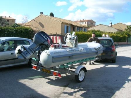

En 2007 ou 2008, si ma mémoire est bonne, j'avais plus que sensiblement augmenté la durée de vie de ces roulements en installant des roulements version inoxydable. C'était cette remorque.
