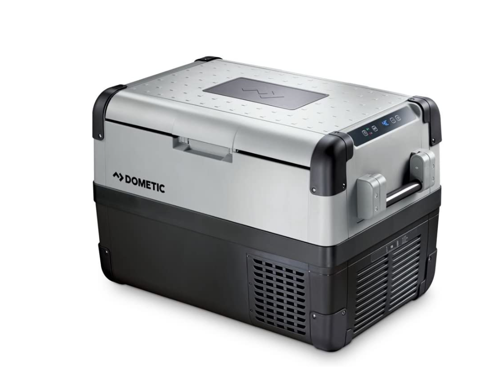

Panneau solaire 16 Déc 2020 14:59 #672680
Ce qui me stupéfie, justement, c'est que les actuels fonctionnent avec une intensité dérisoire (5 / 6 amp lorsqu'ils tournent c'est à dire pas souvent). au régime F 73, (plus 4° ) une batt 70 amp doit faire les 3 à 4 jours facile!
On sort du sujet panneau mais bon
on a celui-ci depuis le mois de mai et il a deja beaucoup servi
4x4 en randos TT ( 5 semaines non stop )
Bateau (des copains sur une semaine)
Presque 2 mois non stop sur la terrasse du jardin en mode 220 v
Les nouveaux matériaux sont dans l'ensemble beaucoup plus solide (ou du moins donnent l'impression que c'est plus solide lol ) que l'ancien (poignets et revêtement )
Et en plus avec la fonction ""sécurité""" le Dometic se met en veille pour ne pas décharger la batterie (il y a 3 réglages de tension )
Donc impossible de vider la batterie de la voiture en mode standard (certes le température du frigo remonte un peu sur 12 heures( 9 degrés le matin vers 8 heures au lieu de 4 à 18 heures la veille)
Pour le prix faut bien chercher sur le net il y a des différences pour le meme modele de 25 %
Je peux donner le site par MP (en ce moment c'est 40 % de différence pour le 50 litres )

F73! salut: te serait-il possible d'envoyer une photo INTÉRIEURE de ton frigo ? merci d'avance !
