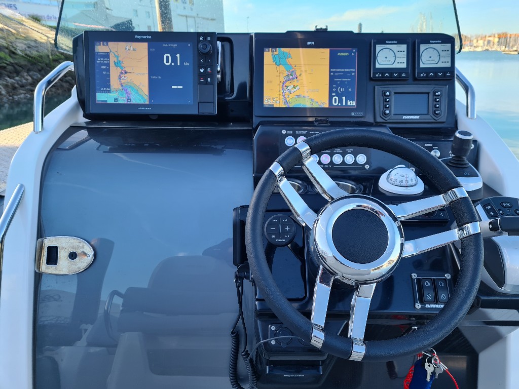

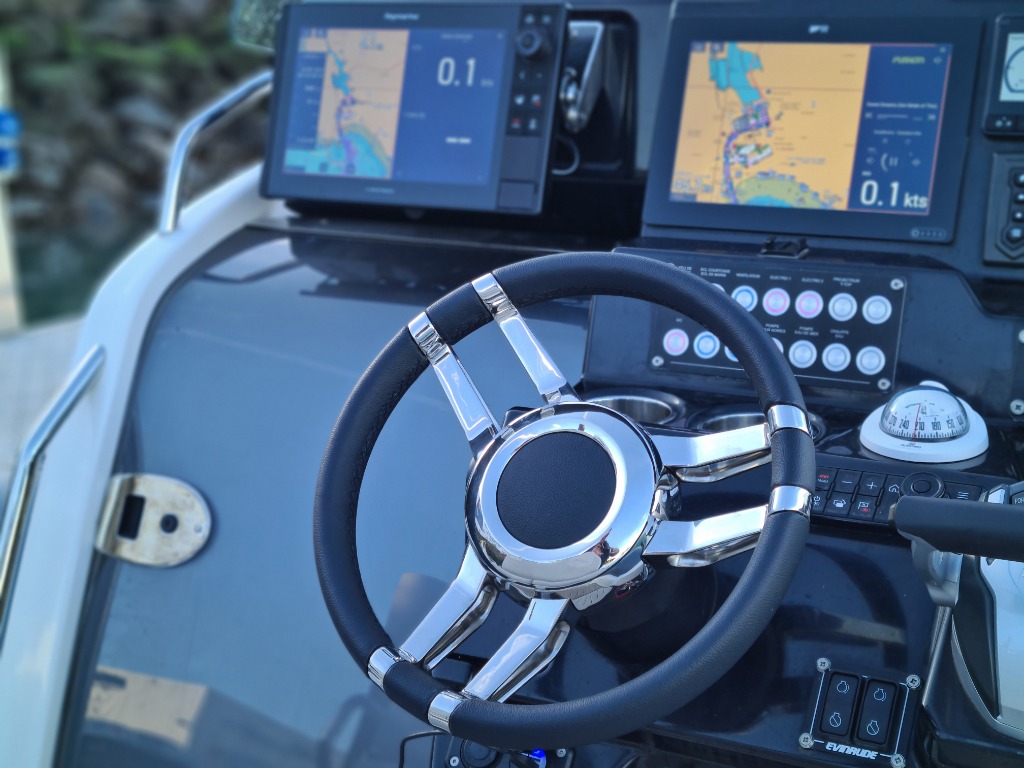

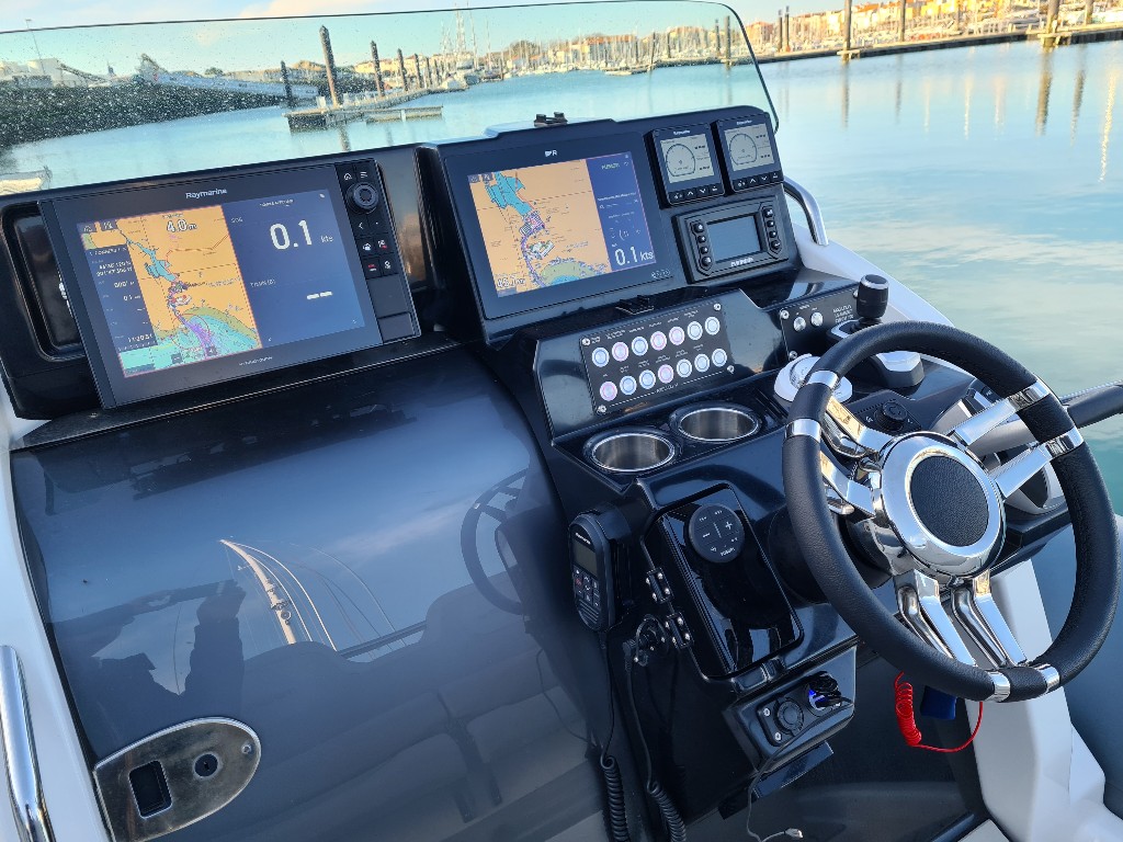

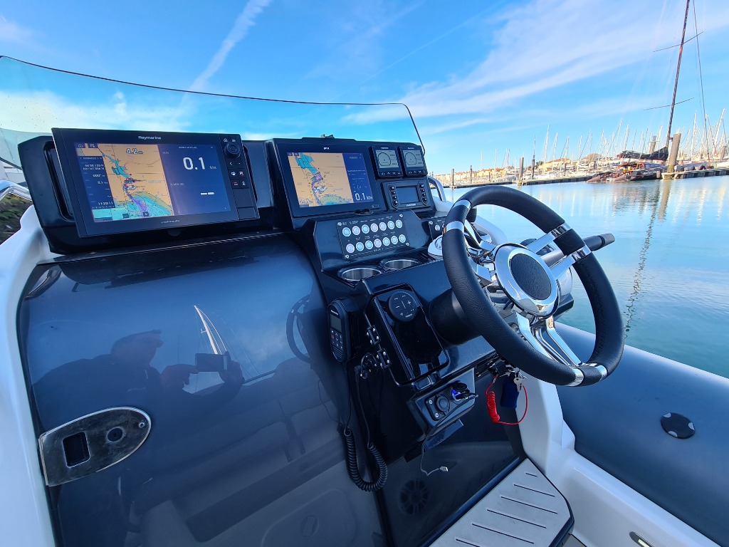

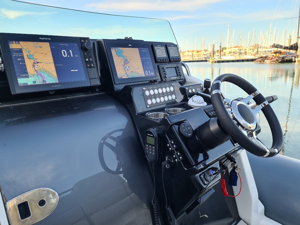

Quelques photos de ma console dans sa dernière évolution.
Il manque encore le coupe-circuit Mob +

Bonsoir Didier,
Les 2 écrans sont des traceurs sondeurs branchés en réseau.
Je n’ai qu’une seule sonde 3d/2d sur le tableau arrière connectée à un module 1kw.
Je peux donc afficher ce que je veux, Sonar, Real view, Side View ou 3 D.
Clair?

Hello,
Sur mon précédent bateau, j’avais 2 sondes sur le tableau arrière, une classique à babord et une real vision à tribord.
J’avais aussi 2 écrans (un 9 et un 12) et je pouvais choisir une sonde sur un écran et l’autre sonde sur l’autre écran.
Je n’ai jamais eu de pbs.
Gilles

Je vois que tu as installé des interrupteurs "ronds" éclairés - au dessus du volant. Je voudrais faire de même et remplacer tout mon tableau mais certains interrupteurs on 3 positions "OFF- 1 - 2" ou "OFF - 1 - 1+2" . Ces interrupteurs "ronds" autorisent-ils ce genre de montage ou est-ce toujours "off-on" ?
Pour le reste c'est très bien agencé, un petit bémol pour la clé et la prise usb à hauteur de genou...
Console de mon Medline, dernière évolution... 30 Nov 2020 13:58 #671895
samartom.be écrit: Trèèèès beau !
Bonjour Cédric,
Sur mon bateau, ce sont des interrupteurs Piezzo qui commandent des relais dans une armoire séparée. Je ne sais pas si ils existent en 3 positions barantec.com/product/haptic-sensing-piez...503478-81da1b33-beeb
Pour le reste, la clé et les prises sont très loin de mes genoux.
Bonne journée
