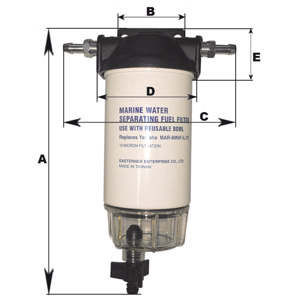

Peut quelqu'un me dire s'il y a la dedans une entrée ET une sortie ou si on pêut envoyer l'essence de n'importe quel côté ? Maircy!

Bonjour il y a forcement une entrée distincte de la sortie car la cartouche filtrante est concu pour filtre dans un seul sens ce qui permet de décanter l'eau au fond , et ensuite le carburant traverse la cartouche pour ressortir propre.
sur le dessus de ton filtre juste sur les deux parties filetées, il doit y avoir une flèche pour indiqué le sens de circulation.
Pour compléter je viens de regarder sur le miens, l'entrée n'est pas celui ou le filtre se vis, mais celui qui arrive juste a coté.

Bon! ayant eu à déplacer ce filtre Yamaha monté par Yamaha/Lomac Palavas, (de la merde, donc! ) (mais celle là, j'aime)du coffre médian, où sont les réservoirs, au coffre arrière, et vu qu'il n'y avait aucun repère, j'ai gravé des flèches et tout repéré et ça devrait fonctionner comme depuis cinq ans........sans avoir à déranger la passagère assise devant la console au moment de rentrer au port, alors qu'un réservoir va être sec et avec le trafic ce n'est vraiment pas le moment: ces réservoirs avant se gèrent donc depuis le coffre arrière

Ton filtre est un filtre décanteur, dont je ne suis pas loin de penser que c'est un Racor avec une cartouche filtrante estampillée '' made in Taiwan ''.
Tu as obligatoirement, d'un côté soit:
- un IN
- ou un OUT
ou une flèche de circulation du carburant sur la tête de filtre.
Ce filtre à une finesse de filtration de 10 microns
Pour le reste de la filtration, c'est sous le capot que ça se passe, dans le petit filtre qui protège toute ton injection dans l'absolu.
Donc, ce filtre, qu'il soit en or, pas terrible, moche ou performant, saches qu'au pire, il ne sert pas à grand chose si d'aventure ce devait être un filtre de piètre qualité, et au mieux, il fait tout son effet de filtre et décanteur. ::r-
