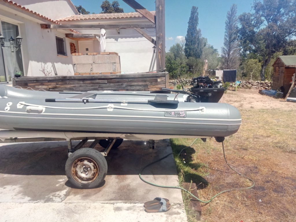

Je ne sais pas si j'ai déjà évoqué le sujet mais je me suis aperçu récemment que mon moteur avait probablement été volé.
Je l'ai acquis en 2017 avait mon précédent bateau dur qui était en puit donc peu accessible. J'ai revendu la coque et gardé le moteur en prévision de l'achat d'un souple. A partir de ce moment, je me suis aperçu qu'il n'y avait pas de plaque constructeur soit, elle aurait pu se décoller... Sauf qu'elle est censée être rivetée. A l'intérieur tous les numéros de série ont été limés...
Du coup, je n'ai pas d'info sur le moteur ni l'année, ni numéro de série...Rien.
Je peux essayer de faire une ou deux photos si ça parle à quelqu'un.

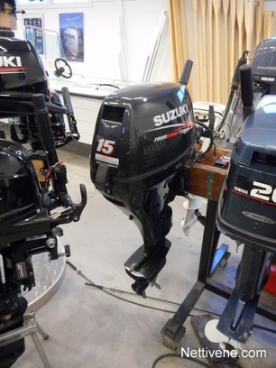

Il n'y a qu'une concession Suzuki qui pourrait éventuellement le débridé ?
Car je fais faire l'entretien par un chantier naval et pas de soucis même pour trouver des pièces.
Je dirais que c'est un modèle de 2010 au vu des photos glanées sur internet.
Il ressemble à celui de la photo les autocollants en moins.
Je fais des photos demain.

Le voilà.
