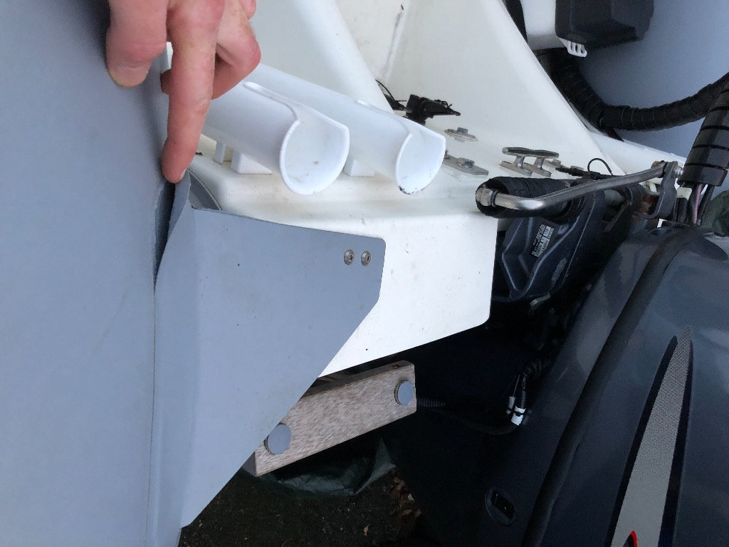

Je suis l’heureux possesseur d’un Bombard Ribster 500 avec un Yamaha 50ch.
Habitant dans le Finistère Nord du côté de l’aber Wrac’h.
Une dizaine de sortie seulement depuis que je l’ai. C’est mon premier bateau.
Seulement voilà, je viens de m’apercevoir d’un début de décollement du pvc au niveau arrière gauche.
C’est grave docteur ? Ça se répare facilement ? Quel pro pour faire ça dans le secteur ?

Rien de grave cela se recolle facilement avec de la colle bi composant....si fait dans les règles.
Fait une recherche sur ce site et tu trouveras tous les détails pour faire ton collage.

Facile : colle Zodiac 7096 - vérifier la date de péremption - et un morceau - une bande - de tissu pvc de la même couleur.
Commencer par recoller en suivant les indications portées sur l'emballage de la colle, et une fois que c'est fait coller la ou les bandes de renfort sur la partie qui est dans l'axe du boudin, la bande débordant de la pièce d'origine de plusieurs centimètres.
