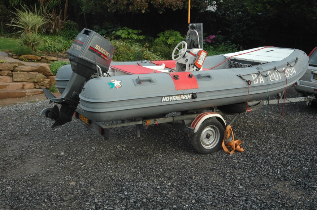

merci pour les reponses......voila les photos du bateau.......par contre le proprietaire avait fait faire une revision du moteur et ne s en est plus servi pendant 2 ans .....et quand il a voulu demmarrer le moteur....celui ci etait bloque.....d apres ces dires.....j ai paye l ensemble 1500 euros...qu en pensez vous?...
de plus ..des solutions pour essayer de debloquer le moteur ?....j ai balancer du wd40 dans les puits de bougie mais toujours bloque......merci

J'avais vu ce bateau à la vente lorsque je recherchais moi aussi, un 2ème bateau. J'habite Le Beausset à l'ouest de chez toi ;)
Balance beaucoup de WD 40, ou Gasoil avec une pipette, une seringue, bref, ce que tu as sous la main.
Il faut que tu essaies de le débloquer par le volant moteur, et que tu le fasses tourner via l'écrou du volant moteur. En espérant que ce ne soit que les segments qui soient collés et qu'ils n'ont pas marqué, oxydé le(s) cylindre(s), sinon, je ne donne pas cher de ton moteur.
Mais à 1500 €, tu n'as pas pris grand risque. Je ne veux pas te faire peur, mais j'espère que l'antifouling ne cache pas une misère sur la coque.
Sinon, un bon coup d'huile de coude sur coque et boudins, et te voilà parti pour 10 ans.::r-

Mieux que le WD40, du liquide de frein automobile injecté par les bougies.
Mais si le bloc a pris l'eau par la partie basse, démontage complet obligatoire ...

je viens d injecter du liquide de frein dans les puits de bougies a l aide d une seringue......combien de temps dois je le laisser agir ?
sinon la coque a l air d etre saine je testerais mieux cela en mer
j ai commencer a nettoyer les boudins au 07 et la bande de raguage au 04 ....le resultat est bluffant ::b- .......
si je n arrive pas a debloquer le moteur ....je partirais sur un yam 60 cv 2t arbre long et trim electrique.....si quelqu un connait quelqu un qui connait quelqu un....lol....merci

Si tu n'as pas de vice caché sur la carène, entre le bateau et la remorque, (que tu as possibilité et intérêt à raccourcir, surtout si tu envisages de prendre les ferries vers la Corse et la Sardaigne,) tu en as déjà largement pour ton argent!.
pour le moteur, je ne dirai rien : je vois bien ce genre de bête avec le 60 2 tps de Yamaha, s'il en traîne encore par là......mais si celui-ci peut être revu de A à Z il doit faire l'affaire!
