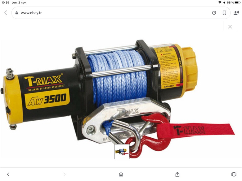

www.ebay.fr/itm/Treuil-Electrique-12V-At...4:g:OjcAAOSwQGteAMy-
Je possède ce modèle avec corde dyneema depuis 6 ans , + de 200 utilisations pour sortir un bateau de 900kg et RAS . Tu trouveras le même sous différentes marques dont celle évoquée lors de ton premier post .
Il correspond exactement aux préconisations pour ton bateau avec une capacité de 50% supérieure au poids de ton bateau.::r-
En fait mon bateau dépasse la tonne car mon vivier se vide par gravité lors de la remontée sur la remorque.
J'édite pour préciser que je procède comme Meltem en ce qui concerne la longueur de corde.

Merci à tous et ne vous fâchez pas.
J'ai maintenant les infos avec vos avis et expériences. Un treuil de 3500 LBS avec un cordage synthétique que j'ajusterai à la longueur de la canère de façon à avoir le max efficacité.
Pour la marque et les prix, ne nous voilons pas la face tout viens d'Asie et est rebadgé selon les conventions du pays qui importe.
