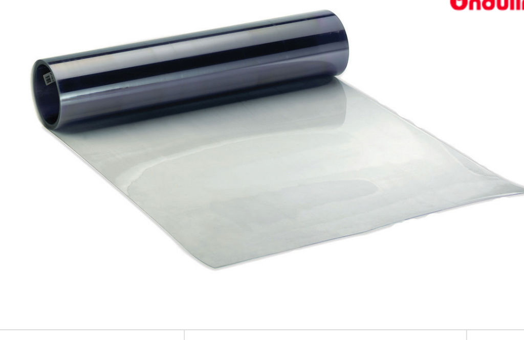

Je l'ai fait sur du pvc identique à la photo en utilisant un décapeur thermique avec la méthode préconisée par Ulysse . Cela fonctionne très bien bien qu'un peu délicat . Je ne me lancerai quand même pas dans la réparation sur un bateau car il n'est pas évident de mesurer la résistance du soudage obtenu .
