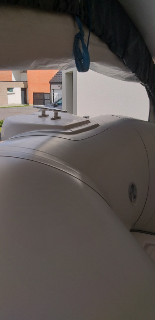

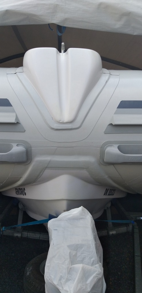

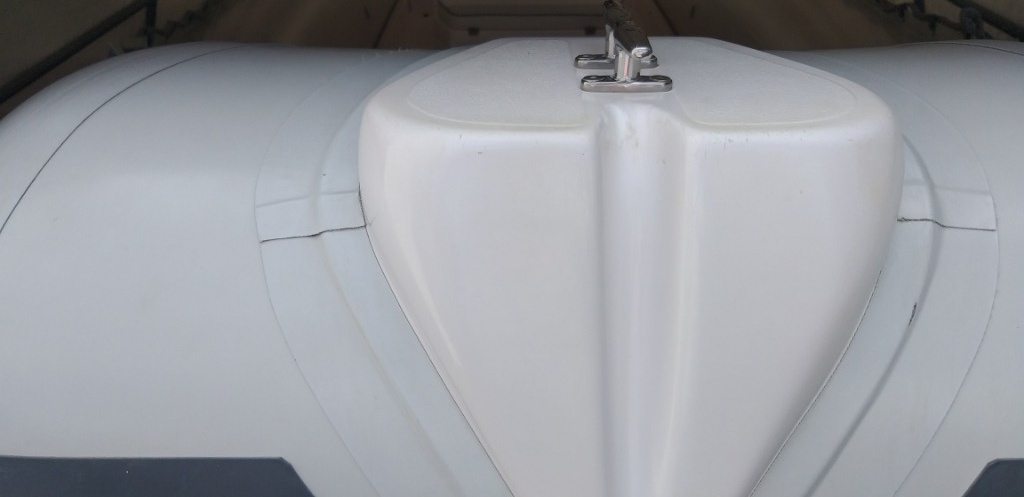

Je desire changer ma delphiniere qui n a pas de davier, je dois la décoller et replacer la nouvelle qui sera plus courte voir photos, la delphiniere qui manque le davier sera la même (photo du pro Selva à Marseille qui me l a fourni pour me faire voir le modele).
Comment decoller l ancienne?Mon SR dort dehors du coup pour la recoller je ne peux pas régulé la température et je suis du nord...et comment s y prendre pour le collage? Je vais devoir recoller un renfort pour masquer l ancienne trace de colle car la nouvelle est plus courte...

c'est quoi la grosse différence entre les deux delphinieres ?
parceque les deux ont un passage pour l'aussiere.
plus prononcé sur le Selva, mais.....
si pour toi l'esthétique, le prix et la praticité prime, rajoute un davier inox sur ta delphiniere, tu seras gagnant ......
Décollage et collage davier sur Hypalon. 20 Sep 2020 19:23 #667158
Sur la nouvelle il y a un davier, pas sur la photo car le pro m a pris la photo pour me montrer le modèle...
