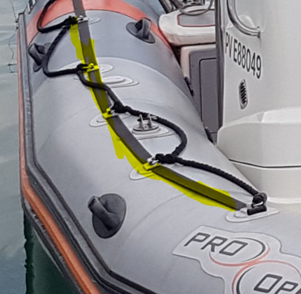

Je connais l’usage du cordage autour des boudins (saisine ?) mais ça sert à quoi cette sangle (en jaune) ?
Merci !

Le jaune est sur la photo, pas sur le zod

pour répondre à la question, tu as 2 lignes de vie.
une courte (la sangle) sur laquelle on croche la sangle du harnais et une longue, que tu appelles saisine, et qui peut d'attraper de l'intérieur ou de l'extérieur.
Les bateaux dédiés sauvetage ont souvent deux paires de saisine, une à l'intérieur de bateau, l'autre à l'extérieur.

Vaut mieux saisir la longe de sécurité a l'intérieur du boat et qu'elle soit courte .. pour ne pas passer a la baille complètement...
et etre obligé de fournir de gros efforts pour remonter a bord... et a voir pire que les jambes se retrouvent au niveau de l'hélice... au cas ou on n'a pas mis le cc...
Mais bon par beau temps ...... no soucis..
Défaut de la sangle plate sur les Zods c'est arrivé a une certaine vitesse elle rentre en vibration avec le vent et provoque un bruit tres agaçant...
