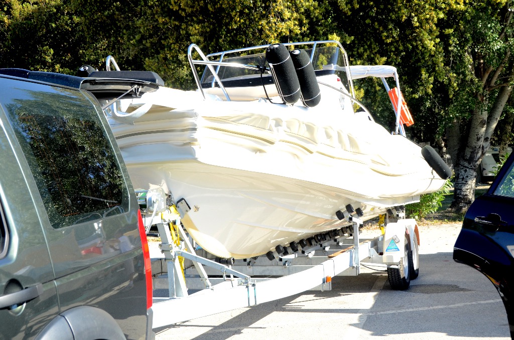

non D800 fait 3M de large,donc pas le choix que de le dégonfler pour prendre la route, mais comment faite vous une fois dégonfler, est ce qu'il faut sangler pour éviter que les boudins s'endommage avec les secousses de la route ? les dégonfler et aspirer au max pour faire le vide ?
comment procédez vous ?

Pour répondre à ta question, dégonfler et aspirer un max si tu dois faire beaucoup de route est la meilleure solution.
Sinon,tu peux dégonfler à moitié et tenir les boudins avec des planches rercouvertes de moquette et tenues par des sangles .

j'ai fait dégonflage partiel et sanglage.
je fais désormais aspiration à plat. selon la configuration de la coque, il n'est même pas nécessaire d'attacher les boudins et on gagne généreusement en prise au vent et en largeur...

Belouga, tu mets en dépression complète les flotteurs aux derniers moments avant de partir, ils tiendront deux mêmes . Surtout pas de sangles !
Les re-gonfler dès que possible ensuite ,

Xabi et Ludo ont bien expliqué la technique
Pas de sangle (j'ai donne une fois sur 1200 kms ... une belle trace d'usure du à une sangle ) et pourtant j'avais mis des protections

Aucun soucis sur des centaines de kilomètres (voir milliers ) plusieurs A/R Italie et Croatie avec 2/3 SR différents
Apres faut pas etre bourrin
Un collage par aspiration juste ce qu'il faut
Une fois le plaquage fait on arrête l'aspiration

Petit bémol toutefois, tous les SR ne peuvent pas être dégonflés de l'avant ...
C'est le cas du Clubman 22 car les boudins avant supportent le davier (avec ou sans guindeau electrique) qui est collé dessus (aucun lien avec la coque)
Pas de problème pour les 4 autres boudins eux peuvent être dégonflés.

C’est aussi le cas des Zar dont le «  maitre bau » se situe au niveau du pont avant en fibre de verre .
Pourtant dégonfler un 61, 75 ou plus, apporte malgré tout un gros avantage :
Celui de voir la route derrière, entre les boudins dégonflés et le garde boue de la remorque::K+)
