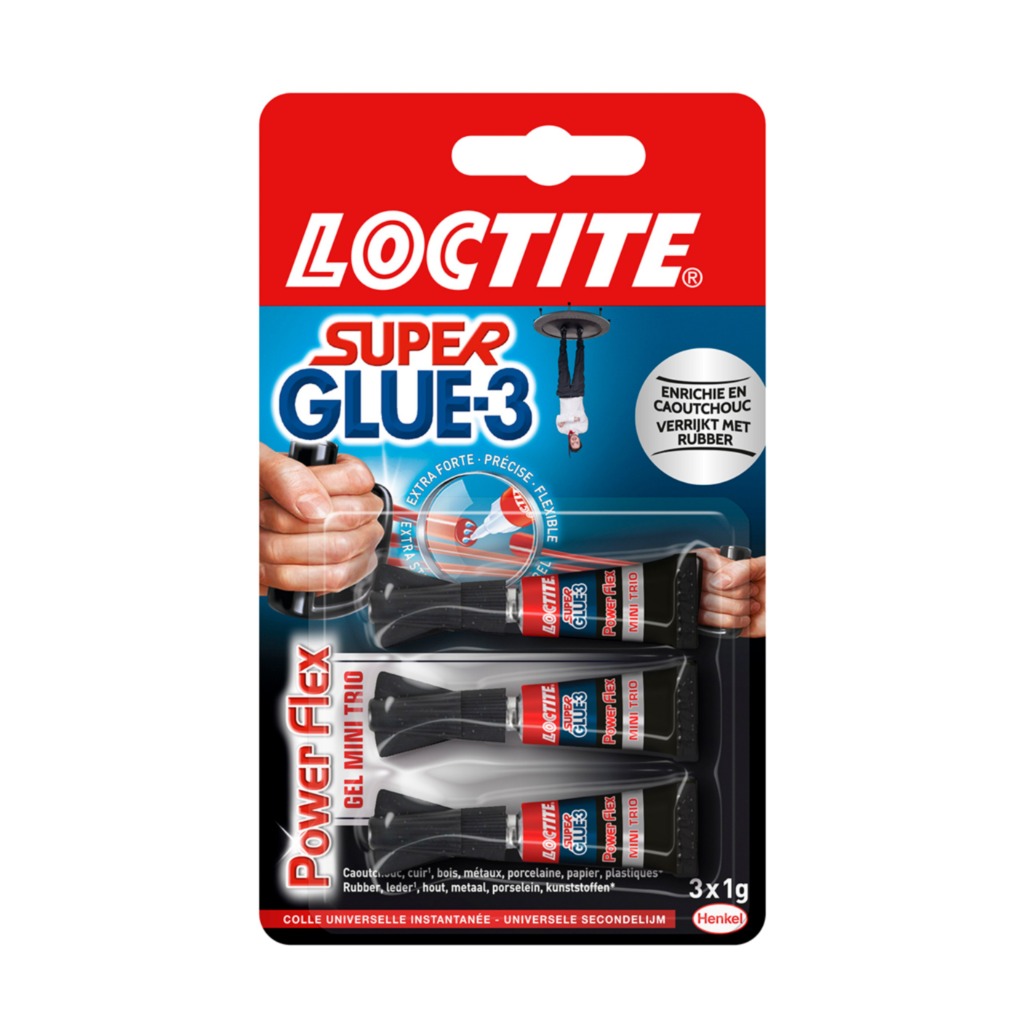

Si trou tête d'épingle, prend un tube de colle type super glue 3 pour matériaux souples.
Tu met un coup de marqueur sur l'emplacement du trou, tu poses ta colle dessus (si possible dedans), avec un déport minimal (pas la peine d'étaler autour, ça ne sert à rien) et tu dégonfles de suite brutalement le compartiment.
Tu remets un point de colle dessus, tu appuies (avec un truc qui ne va pas coller définitivement) pour faire une sorte de mini bouchon dessus (qques mm2 suffisent) et tu regonfler 3' après.
C'est de la réparation rapide, qui marche très bien.
Mais si tu as le temps de mettre une pièce de réparation,autant le faire.

Ok est il possible de commencer avec la colle super glue pour arrêter la fuite et coller une pièce plus tard ?

geval écrit: Ok est il possible de commencer avec la colle super glue pour arrêter la fuite et coller une pièce plus tard ?
Oui. Sans souci.
