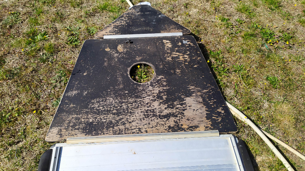

finalement je me suis repenché sur le remontage du plancher ALU du ZODIAC MK3 GT de mon pere
en cherchant dans le garage j ai retrouvé les rails alu lateraux ouf
et finalement en reposant par terre tous les elements le nombre de raidisseur noir lateraux semble complet enfin a voir !!!!
mais qui pourra me dire si sur la partie bois vers la pointe la 1ERE ou il y a la rond acces gonglage boudin central fond souple
y a t il des entretoises raidisseurs le long de la planche bois noire comme aprés les rails alu car je me disais ca va frotter si on marche au bout malgré le boudin central
merci de vos réponses pour j espere ceux qui le possede encore ou se souvienne quand il l'avait
merci d'avance
sur la photo dessous c'est pas le mien moi j'ai que 3 planches alu et aprés la partie noire avec le rond

merci de votre réponse ca semble bizarre de pas avoir de raidisseur sur la partie avant bois du coup y a pas de liaison qui bloque entre la partie alu et bois
quand on marche sur l'avant ca doit tirer sur le fond meme si appuyer sur le boudin quille centrale

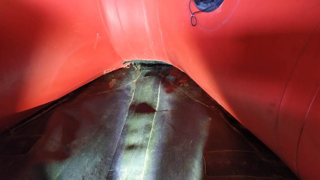

je viens de me pencher sur le fond et voir comment s'insere le triangle bois sur l'avant
et par contre quand je me penche pour regarde sous l avant voir photo jointe et il faut zoomé
je vois que sur le coté soit ca ete deja recollé ou soit ca se decolle
mais on voit pas mal de trace de colle des avis là dessus ???
donc le triangle bois partie avant il tiens juste sur la bande noire centrale y a pas comme à l'arrierre sur la planche moteur un rail de fixation
