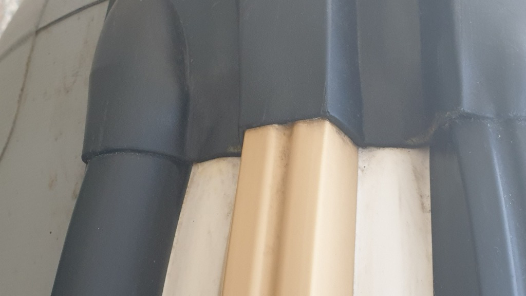

Je me suis aperçu ce WE que le pare choc de mon bombard prenait l'eau : l'eau rentre à l'arrière par un trou entre la fin de pare choc et la pièce de terminaison de celui ci.
Ca ramasse l'eau qui remonte sur 3 ou 4 m le long du pare choc (entre le flotteur et le caoutchouc du pare choc).
Le collage de la pièce de terminaison ne s'emboite pas parfaitement sur la bande plastique (voir photo).
Est ce que j'ai une chance de régler ça en bouchant le trou au silkaflex ou ca ne tiendra pas ? Galère si il faut décoller et recoller la piece de terminaison car elle a l'air bien collée.
Je ne sais pas quelle est la matière du pare choc. C'est bien caoutchouteux.
Merci pour vos conseils.

Ce que tu nommes pare-choc est la bande anti-ragage qui protège le tube. C'est une pièce en PVC.
Je ne vois pas trop ce qui cloche car le pli au milieu n'a pas vocation à être étanche, c'est plutôt même le contraire.

Le pb c’est le trou (defaut de collage) qu’on voit sur la photo, la piece de terminaison ne s’emboite pas correctement et le trou qui est face a la marche ramasse baucpup d’eau qui remonte dans la bande anti ragage.
Je ne pense pas que cela soit normal.
Pare choc qui prend l'eau 09 Juil 2020 08:45 #663965
Le montage semble normal, bien que je trouve anormal qu'il y ait une ouverture dans cet assemblage capable de prendre de l'eau face à la marche.
Ton idée de fermer cette ouverture avec du Sika me semble bonne, même si le Sika colle mal sur le PVC. Le Sika empêchera l'eau de rentrer, c'est le but recherché
Mais je ne vois pas comment l'eau fait pour atteindre cette hauteur - qui est à plus de 25cm au dessus du bas du tube si celui-ci a un diamètre de 60. Quand tu navigues, le boudin doit à peine effleurer l'eau quand le bateau est déjaugé. A moins qu'il y ait un moteur hyper lourd et trop de passagers à l'arrière

Là il n'y a pas de décollage de la bande de protection ou de son bloc de finition, ce derbier est juste un peu mal collé, ou mal ajusté.
Je ne comprends pas l'utilité de ce bloc de prétendue finition, je trouve ça vraiment moche et ça doit être capable d'attraper un cordage qui traine et au final s'arracher, voire ouvrir le boudin, et là c'est la m... !
Ça fait peut-être "cossu", mais à mon avis c'est une vraie connerie ..

Il est mal ajusté sur le dessous effectivement on voit bien sur la photo. Du salle boulot.
Le mien est de 2011 je doute que ca passe en garantie. Ca va me couter un bras a décoller et recoller correctement et je me sens moyen de le faire moi même. Je vais quand même demander un devis.
Je vais essayer le silkaflex provisoirement si ca tient ca sera ok pour mes vacances En croatie dans 15 jours.

Défaut de collage j ai la même monture et ton post m a incité à aller voir je joints une photo
Le sunrider 550 est souvent monté avec un 70 cv j ai galéré pour trouver le 90 vtec !
Jcjcat a raison tant que tu ramasse que de l eau...
