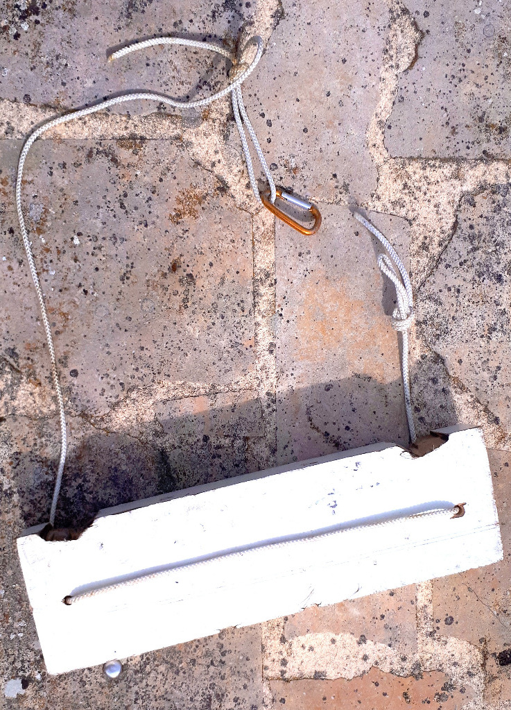

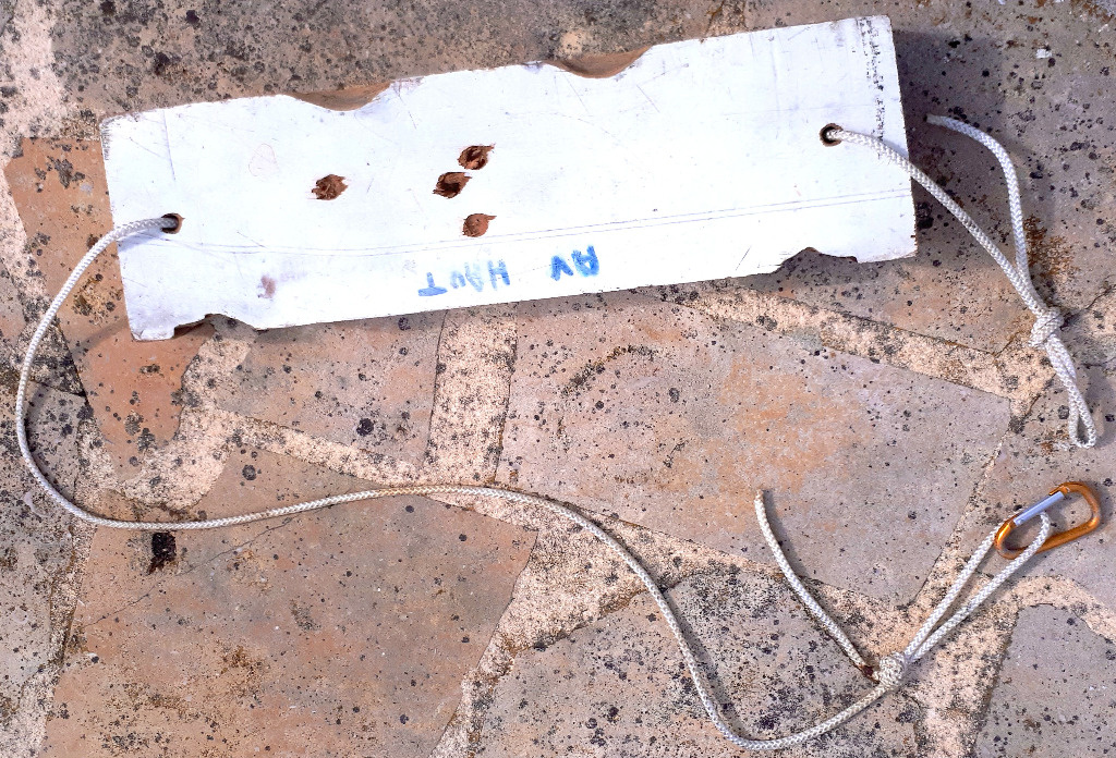

Ma cale est taillée dans un bois pas trop dur avec des encoches pour ne pas trop bouger et surtout éviter d' appuyer sur les vérins de trim.
J' ai fait 2 trous dedans pour passer une cordelette qui coulisse si besoin, donc elle est attachée des 2 cotés et reliée par une petite attache rapide.
Même si elle se décroche et "tombe", cela sera sur maxi 15-20 cms, donc c'est pas dramatique ...
