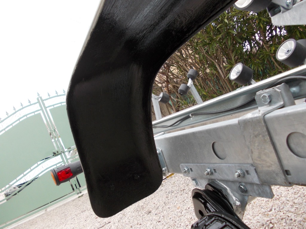

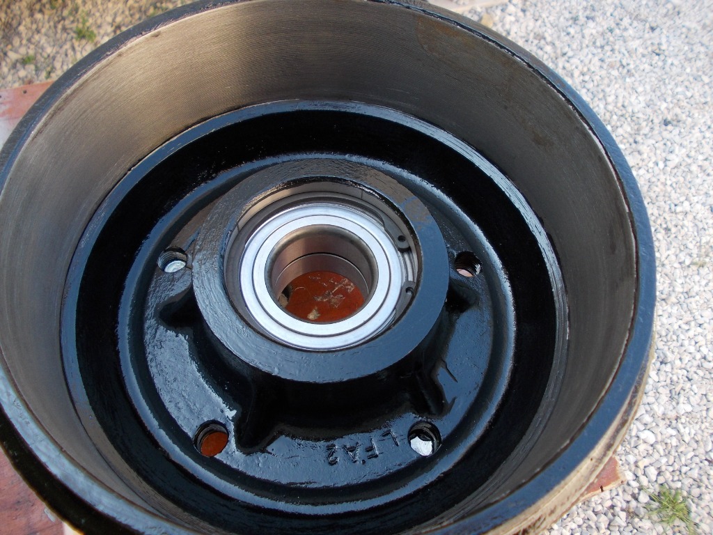

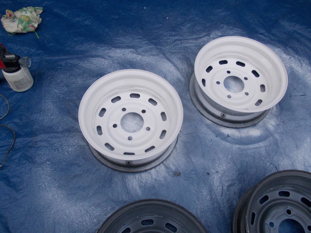

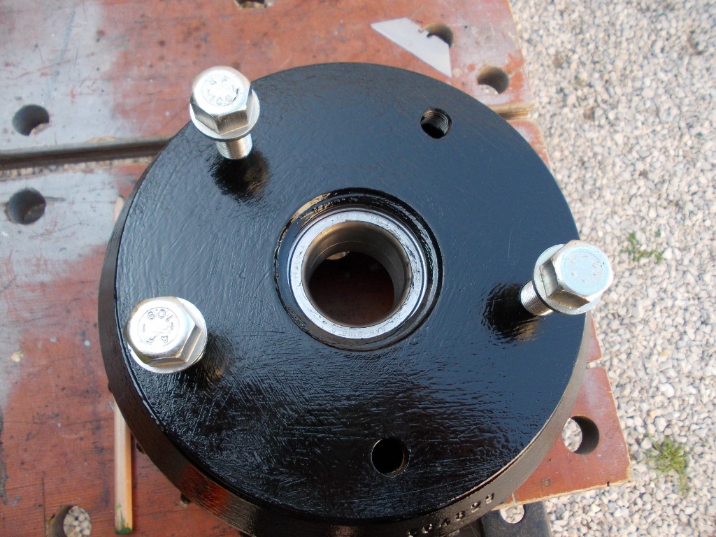

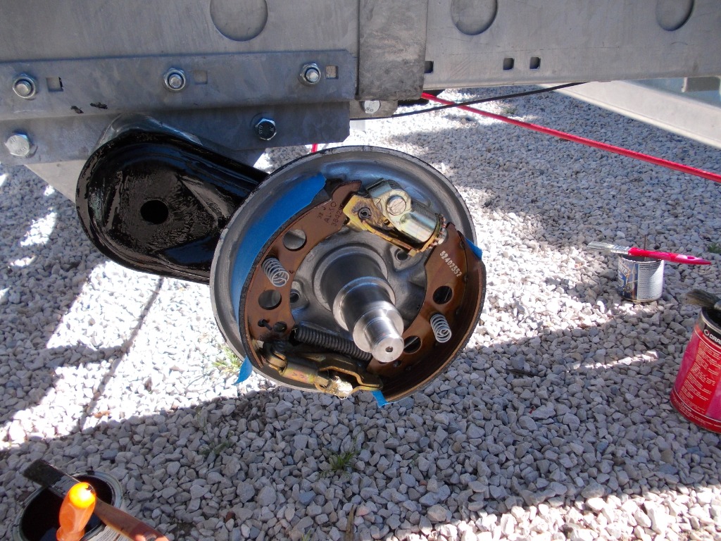

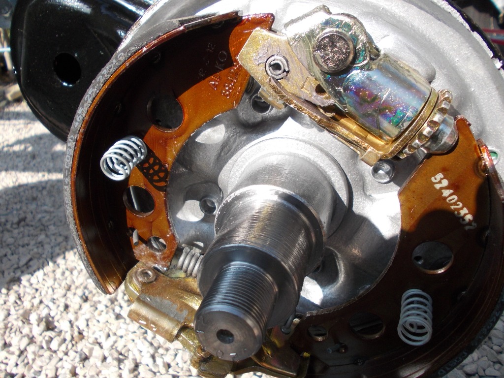

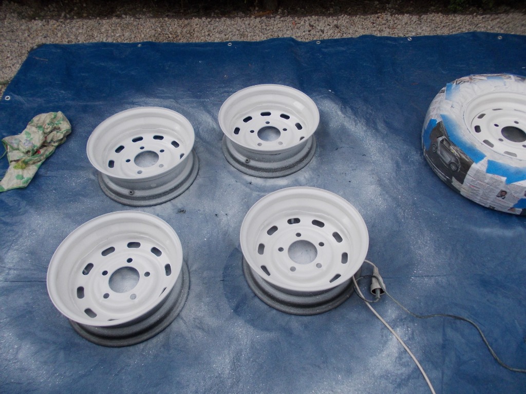

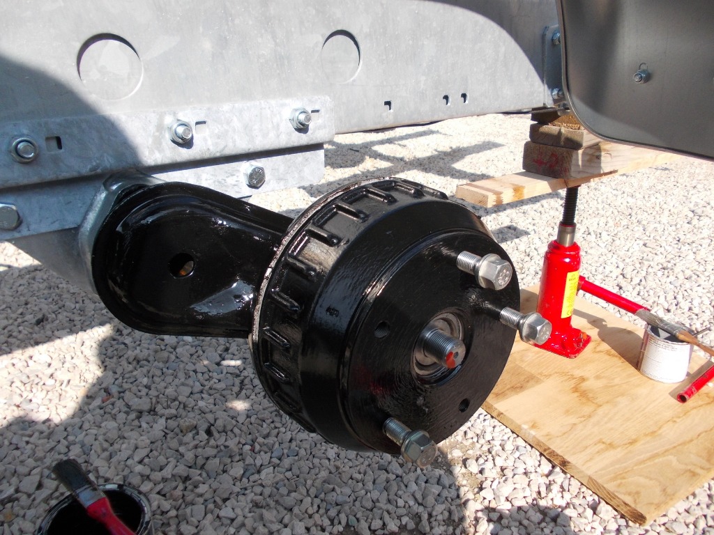

Dans la continuité, j'avais fait comme toi quand j'ai acheté ma remorque neuve en 2013....7 ans déjà ::b-
Je n'avais pas mis de produit d'étanchéité, mais 3 couches de peinture Hammerite Blanche, et franchement, au bout de 7 ans, ça hyper bien tenu, je commence à voir quelques traces de rouille seulement 7 ans après. Et pourtant l'essieu arrière en particulier puisque c'est une 2 essieux a souvent vu l'eau de mer. J'avais blacksonné les ailes aussi en 2 couches
J'avais traité aussi les bras de suspension, mais aussi les freins. Photos ci dessous si ça peut de donner des idées.
